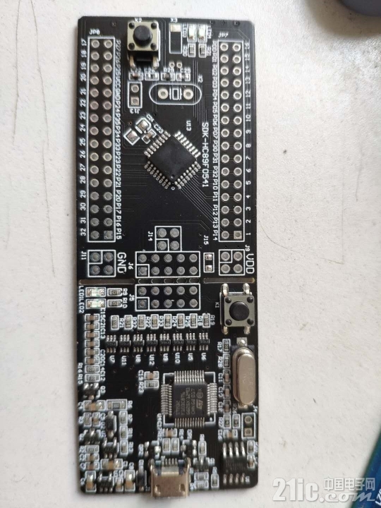

开发板整体做工很好,用了黑色油墨,和仿真器和芯片连接处有很多芯片,估计是为了5V和3.3V电源间的转换设计。同时目前芯片上没有丝印,不知道是不是故意抹去的。
在开发这款单片机的时候,基本上没什么问题,例程都是给的很全的,自己只要改改就能实现自己想要的功能。
使用的时候,官方是使用keil开发软件,正好自己也是有软件,可以装个HC-LINK,就可以直接使用了。

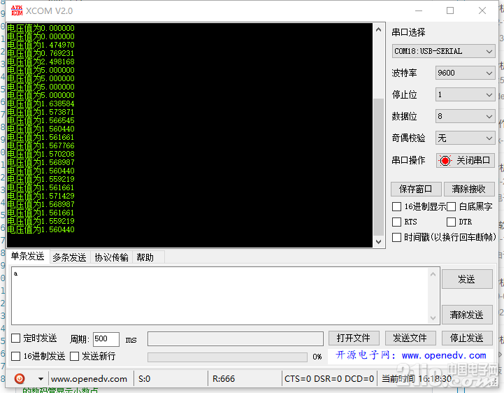

本次开发实例选择的是《ADC的单通道检测》例程进行修改。

在此基础上添加串口打印就可以了。
然后我们就可以在P24口接入不同电压,测试程序运行。
同时我们也可以仿真看程序效果,不过仿真之后断电,程序是没有了,要想断电后还运行就需要把程序固化进去,大家可以看我上传的资料。本次实验就到这里。
