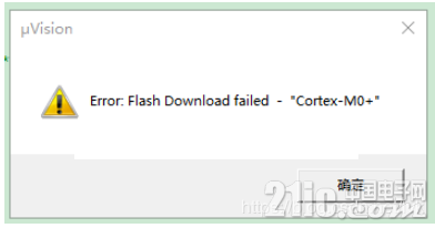

华大单片机HC32L136下载时Error:Flash Download failed - “Cortex-M0+”解决办法
在使用MDK进行开发的时候程序编译没有问题,点击下载或仿真的时候跳出个对话框提示Error:Flash Download faied - “Cortex-M0+”,如下图所示:
这个问题是由于MDK在向MCU下载程序的时候没有找到相关MCU的FLASH文件,只要把正确的MCU的FLASH描述文件路径加载给MDK即可解决问题。现在以HC32L136K8TA芯片为例来说明如何解决。
  • 在HC32L136的工具包中找到FlashHC32L13X.FLM文件,将其复制到keil_v5\ARM\Flash文件夹下;
  • 在MDK工程中点击魔法棒->Utilities->Settings打开Flash Download设置;
  • 在Programming Algorithm中点击Add打开Flash选择对话框;
  • 在Flash选择框中选中FlashHC32L13X Flash项,点击Add,之后一路点OK到MDK主界面。
经过以上的步骤就可以成功下载或仿真。华大单片机其它型号的设置方法与之相同。
