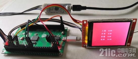

字符串显示效果
中文显示效果
