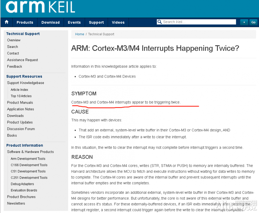

ArterySW 发表于 2020-8-27 17:58 | 显示全部楼层
这个问题实际上是由于外设与内核之间指令传递和执行所导致的,具体的原因可以参考下面keil所提供的资料,以及提供的三种解决方法:
https://www.keil.com/support/docs/3928.htm
muyichuan2012 发表于 2020-8-28 09:12 | 显示全部楼层
正如楼上所讲,ARM Keil也是确认到M3、 M4内核有该问题(如下图)。我们也实测了STM32F1xx,STM32F4xx的确存在该问题,看来的确是ARM内核的问题,芯片是没有问题的。
再次感谢aple0807提出该问题,以及七颗咖啡豆的精彩回答。
