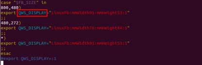

如下图所示,接着找到控制字体的参数。
如上图,将下面三行删除,避免字体太大导致显示不正常。
export QWS_DISPLAY="LinuxFb:mmWidth91:mmHeight53:1"
