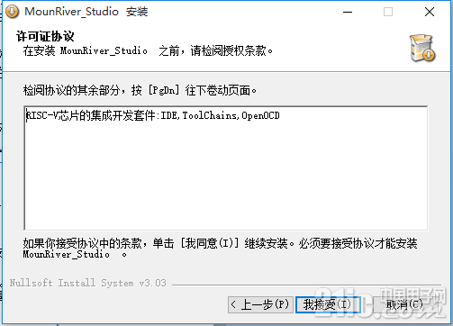

原以为MounRiverStudio是为CH32V103服务的,似乎它该放在沁恒的网页下,不曾想的是它却独立地放在自己的网页下。其安装程序为MounRiver_Studio_Setup_V121.exe,双击后其主要安装过程如图1~图3所示。
图1 安装向导界面
图2 接受协议
图3 设置安装路径

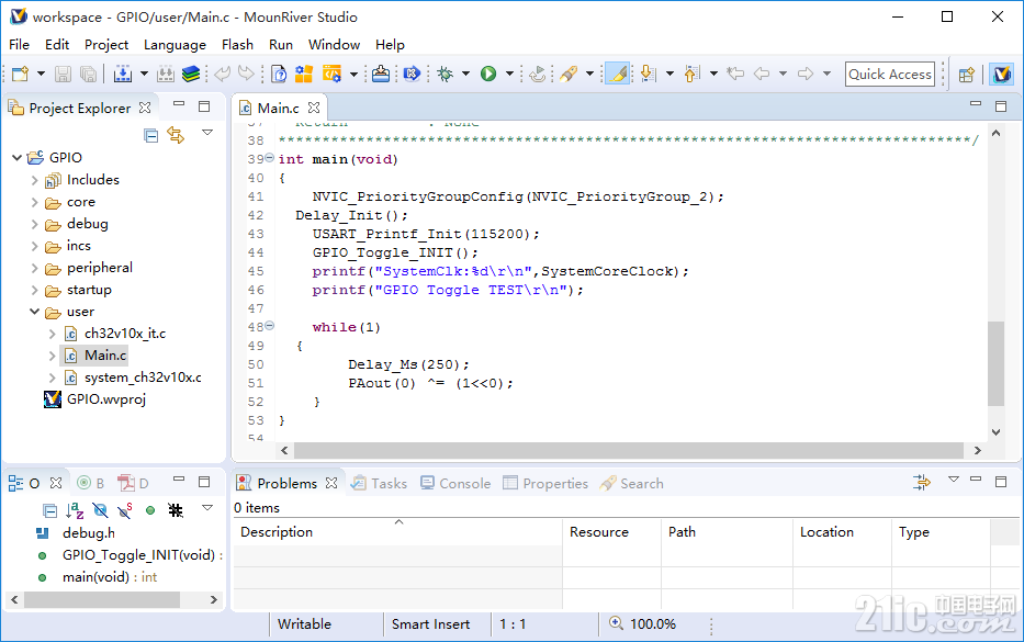

此时,点击编译工具图标 11.png ,则开始编译,编译后的结果如图9所示。
图9 程序编译
提示信息为有3个错误,有1个警告。
其实问题没有多严重,问题则出在该语句:
PAout(0) ^= (1<<0);
改为图10所示的内容后就一切OK了!
图10 完成编译

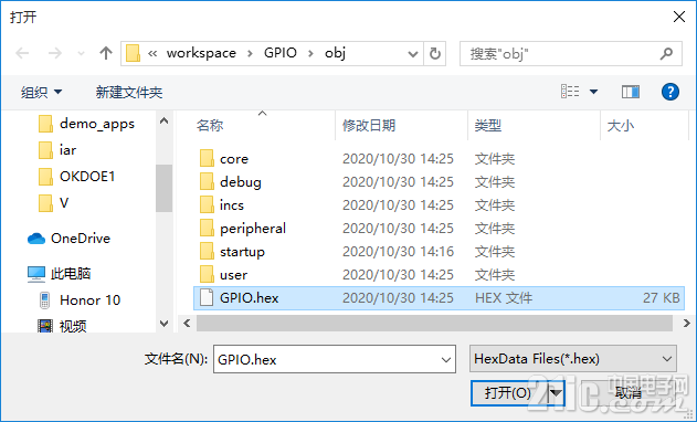

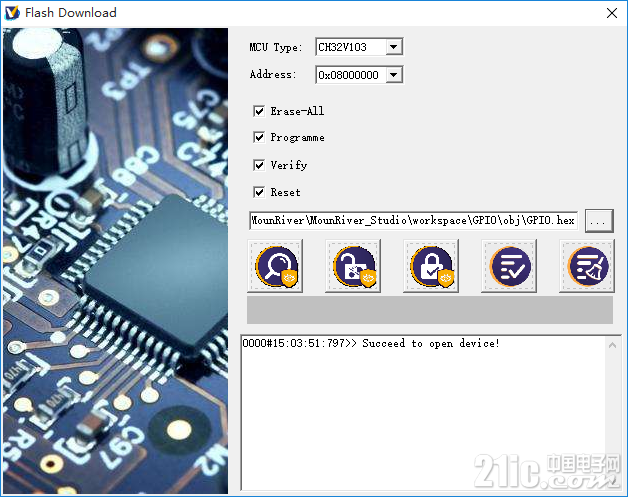

通过编译后,若点击下载工具图标 12.bmp ,则可下载程序并查看运行效果。
图11 程序下载界面
12 选取目标文件
点击下载工具图标 e.png ,即可完成程序下载
