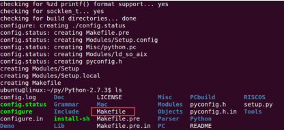

进入解压出来的”Python-2.7.3”,目录,执行命令“./configure”运行配置文件。
执行完后生成 Makefile 文件,如图 92.2.1.1:

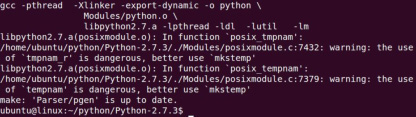

执行命令“make python Parser/pgen”,编译 PC 版 python Parser/pgen ,成功后如图 92.2.1.2:
执行命令“mv python hostpython”将生成的 PC 版移动至 hostpython ,
执行命令“mv Parser/pgen Parser/hostpgen”将生成的 PC 版解释器移动至 Parser/hostpgen 。

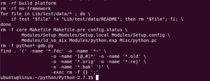

执行命令“make distclean”清除不必要的文件。

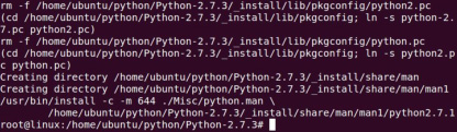

执行以下命令安装到指定文件夹“make install HOSTPYTHON=./hostpython
BLDSHARED="arm-none-linux-gnueabi-gcc -shared" CROSS_COMPILE=arm-nonelinux-gnueabi-
CROSS_COMPILE_TARGET=yes prefix=/home/ubuntu/python/Python-2.7.3/_install”。
其中 prefix=/home/ubuntu/python/Python-2.7.3/_install 是指定的安装目录,用户根据实际情况更改。
成功后如图 92.2.4.8:

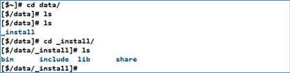

使用命令“ls _install”查看结果:
拷贝 sqlite3 库文件到“/Python-2.7.3/_install/lib/”下 :
cp install_python/lib/libsqlite3* Python-2.7.3/_install/lib/
将_install 目录整个打包,拷贝到开发板上的“/data”目录下,然后解压,笔者使用的是NFS 挂载的根文件系统 ,用户也可以通过 NFS 挂载目录或 U 盘拷贝过去。
