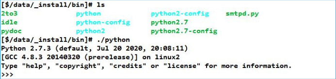

92.3.1  库功能文件测试
进入_install/bin 目录下使用命令./python,然后使用 import 加载各模块如图 92.3.1.1 所示则 python移植成功。按 ctrl+D 退出。
