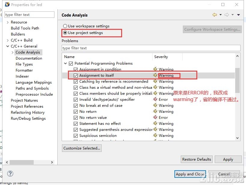

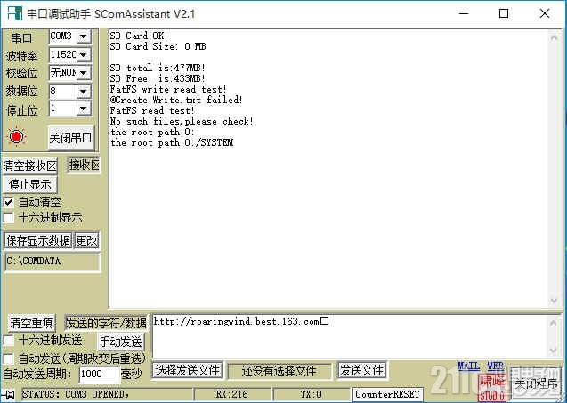

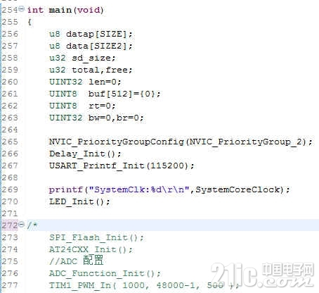

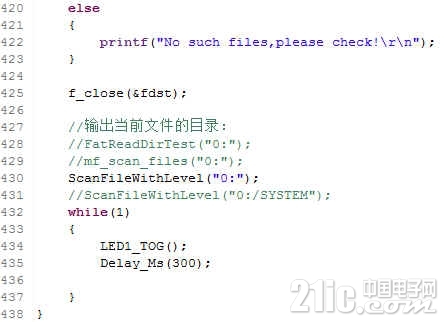

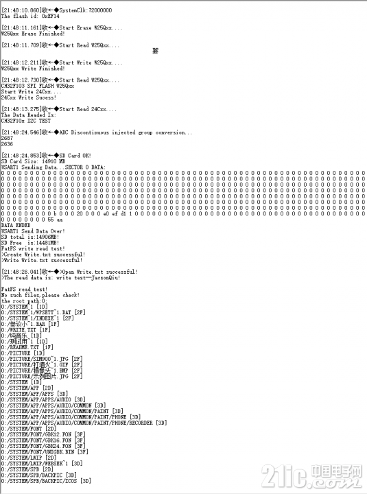

拿到开发板已经快一周了,一直想做点什么,可是感觉V103的库做的和F103的太兼容了,就连函数的结构都差不多。前面先试了下几个外设,库函数好评,特别是IIC的库,我很喜欢这种把IIC协议分段写的模式,对于其他IIC芯片,自己就可以灵活运用了。经过昨天和今天的一点时间,我移植了下FATFS,并读写了TXT和,列出目录。下面谈一谈FATFS的移植,在这里,我一开始用最新版本的,可是总是碰到内存不足的,各种莫名其妙的问题,搞的不胜其烦。不是默认分配的内存大了,就是各种溢出的问题。后来想了下,以前在用M0时也用过FATFS,但FATFS不是最新版本的(M0的FLASH和RAM也不大).找到旧版的FATFS文件,主要就是:"diskio.c"、"diskio.h"、"ff.c"、"ff.h"、"ffconfig.h"。其中用户操作"diskio.c"和"ffconfig.h"即可。我仅做了SD的挂载,SPI FLASH未做。

遍历目录函数:
  1. void ScanFileWithLevel(u8 * path)
  3.     //现采用目录深度可控的非递归方法如下:
  4.     #define LEVEL          <font color="#ff0000">3 </font>                                  //LEVEL设置大小代表遍历的深度,8就代表8层,内存足够的话可以设置更大些
  5.     u8 j,m;
  6.     u8 l[LEVEL];                                               //l[]保存每层文件夹长度,返回上级目录时用
  7.     DIR dir_a[LEVEL];                                          //FATFS使用的目录结构,只有这个比较占内存需要LEVEL*36字节
  8.     char tbuf[64];                                             //注意tbuf的大小要能放得下最深的文件名绝对路径
  9.     char *fn;
  10.     m = 0;
  11.     j = 1;
  12.     strcpy(tbuf,path);
  13.     printf("the root path:%s\r\n", tbuf);
  14.     while(1)
  15.     {
  16.         if ( j > m )
  17.         {                                         //只有搜索子目录时才执行
  18.             f_opendir(&dir_a[j-1], (TCHAR*)tbuf);
  19.             l[j-1] = strlen((char *)tbuf);
  20.         }
  21.         m = j;
  22.         f_readdir(&dir_a[j-1], &fileinfo);                     //读取当前目录下的一个文件
  23.         if (fileinfo.fname[0] == 0)
  24.         {                          //到末尾了,退出
  25.             if (j>1) j--;                                      //下个循环进入父目录
  26.             else break;
  27.             tbuf[l[j-1]] = '\0';                               //存储的路径返回上级目录
  28.         }
  29.         else
  30.         {
  31.            #if _USE_LFN
  32.                fn = *fileinfo.lfname ? fileinfo.lfname : fileinfo.fname;
  33.            #else
  34.                fn = fileinfo.fname;
  35.            #endif
  36.            sprintf((char *)tbuf,"%s/%s",tbuf,fn);//搜索到的文件或文件名连接成完整的路径
  37.            //strcat(tbuf,"/");
  38.            //strcat(tbuf,fn);//字符串连接
  39.             if (fileinfo.fattrib & AM_DIR)
  40.             {                   //是目录
  41.                 printf("%s [%dD]\r\n", tbuf,j);                //打印目录
  42.                 if (j<LEVEL) j++;                                  //下个循环进入子目录
  43.             }
  44.             else
  45.             {
  46.                 printf("%s [%dF]\r\n", tbuf,j);                //打印文件
  47.                 tbuf[l[j-1]] = '\0';                           //存储的路径返回目录
  48.             }
  49.         }
  50.     }
  51. }
执行结果如图(当前深度设置为3):
程序结构目录(整合了板上的一些外设,板子引脚设计的有些合理):
移植过程中发现把变量赋值给其本身也会报错: 22.png
这时蛋疼,修改IDE的代码分析功能:
右击工程名--->属性:

jinglixixi 发表于 2020-11-26 01:42 | 显示全部楼层
感谢分享!!!
740071911 发表于 2020-11-26 08:45 | 显示全部楼层
我也在玩,跟你的结果差不多,文件名不对劲,你的也是呦
jinglixixi 发表于 2020-12-2 08:24 | 显示全部楼层
我的将前半部去掉,只保留SD的部分,其结果异常(见图),不知为什么都能查看容量了,却不能读写SD卡?
后面打算令其读取MBP文件来显示图片。
 楼主| qjp1988113 发表于 2020-12-2 08:49 | 显示全部楼层
后 ...
你去掉了那些?把你初始化的代码贴上来。
jinglixixi 发表于 2020-12-2 10:18 | 显示全部楼层
你去掉了那些?把你初始化的代码贴上来。
 楼主| qjp1988113 发表于 2020-12-2 12:14 | 显示全部楼层
从你的串口信息看,你的SD卡,并没有正常读取啊,你检测或者换张卡。
jinglixixi 发表于 2020-12-2 12:55 | 显示全部楼层
是呀,能读容量,但不能读写,且换过16G的卡,但更惨连输出信息都没有。
 楼主| qjp1988113 发表于 2020-12-2 13:11 | 显示全部楼层
是呀,能读容量,但不能读写,且换过16G的卡,但更惨连输出信息都没有。 ...
板上R14有没有短接,就在SD卡槽边上的那个空电阻??
jinglixixi 发表于 2020-12-2 15:10 | 显示全部楼层
没问题R14、R11全部都焊上了。
 楼主| qjp1988113 发表于 2020-12-2 15:25 | 显示全部楼层
我是看你串口输出的那个SDsize是0M,不正常,正常应该有的,我的那个SD size 就是14910M
111
