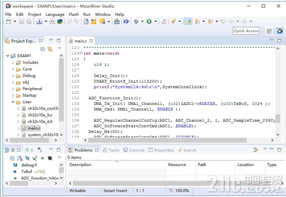

3.此时,项目浏览窗口的显示内容如图3所示。
图3项目创建后生成的程序框架

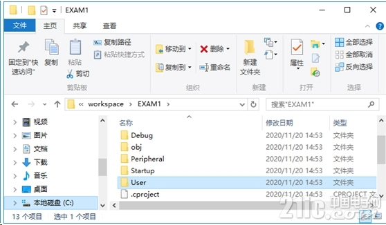

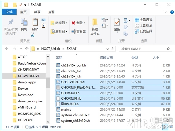

4. 如图4所示,打开CH32V103的例程文件夹,将EXAM1目录下的全部文件进行复制。
图4 复制相关文件

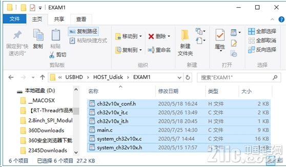

5. 右击工程项目名,在快捷菜单中点击“Open from File System”选项,见图5所示。
然后进入User目录,将前面复制的文件粘贴到此处以覆盖原来的同名文件。
图5 打开文件系统

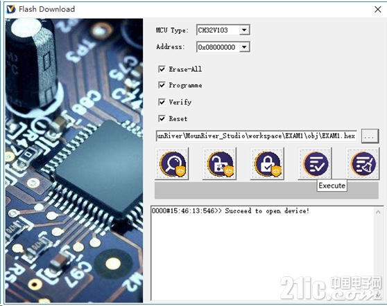

2.点击“Download”下载工具图标,则弹出下载设置界面,见图10所示。
图10 下载设置界面

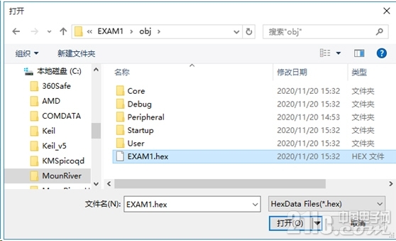

3.点击“…”文件选择按钮,在弹出的对话框中选取待下载的目标文件,这里是选取EXAM1.hex,然后点击“打开”。
图11 选取下载文件
4.按图12所示,点击“Execute”工具图标进行下载,完成后的界面如图13所示。
图12 执行下载
图13 完成下载

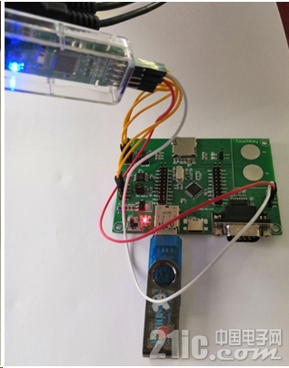

在测试工作中,所执行的操作步骤如下:
1. 将待读写的U盘插入开发板的USB口
2. 将串口1与调试器的通信引脚进行连接,整个测试线路如图14所示。
图14测试线路连接
3. 打开串口调试工具软件,则可看到图15所示的运行结果。
完了,测试失败没戏呀!
图15U盘读写结果
问题出在哪里呢?
拔下U盘一看,原来所用的U盘是64GB。
没事,U盘咱有的是!
换32GB的,你猜结果这么样?
嘿,一样的没戏!
接着换,上4GB的,这次是终于搞定了,其效果如图16所示。
图16 达到读写目标
