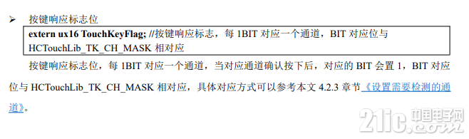

 楼主| 实际测量不符 发表于 2020-11-29 18:09 | 显示全部楼层
 楼主| 实际测量不符 发表于 2020-11-29 18:10 | 显示全部楼层
4.4 注意事项
1、 当 Fosc ≠ Fcpu,且设置了中断优先级以后,RawData 可能会出现周期性的高毛刺,遇到这种情况
时,建议使用默认中断优先级设置或者将 Fosc 和 Fcpu 设置成一致。
 楼主| 实际测量不符 发表于 2020-11-29 18:11 | 显示全部楼层
2、 建议在 CTK 初始化之前初始化 ADC,并且需要在 ADC 初始化内配置好需要使用的 ADC 通道,确
保不会和触摸通道产生冲突。另外使能完成 ADC_EN 以后建议保持打开,不要关闭。
错误示例:ADC_Init 在 CTK_Init 之前,并且未对 ADCC1寄存器进行配置(此时 ADC 通道默认 AN0),
然后使能 CTK,并且使能了 TK0,由于 AN0 与 TK0 为同一个端口,于是 AN0 和 TK0 同时打开,
导致初始化的 RawData 的数据错误。
3、 使用时需要注意任意 IO 口上不可以输入比 VDD 高的电压或者比 GND 低的电压,否则会造成
RawData 数据的异常。
 楼主| 实际测量不符 发表于 2020-11-29 18:12 | 显示全部楼层
4、 未使用到的 IO 口应设置为固定状态:输入带上/下拉或推挽输出高/低。
5、 在进行 Flash 做类 EEPROM(IAP)操作进行扇区擦除时,建议先暂停 CTK 扫描(Scan_Pause 函数),
等到操作完成后再继续进行 CTK 扫描(Scan_Continue 函数)。
 楼主| 实际测量不符 发表于 2020-11-29 18:13 | 显示全部楼层
更详细的应用注意事项及常见问题分析建议阅读《AN007T_触摸应用注意事项》。
