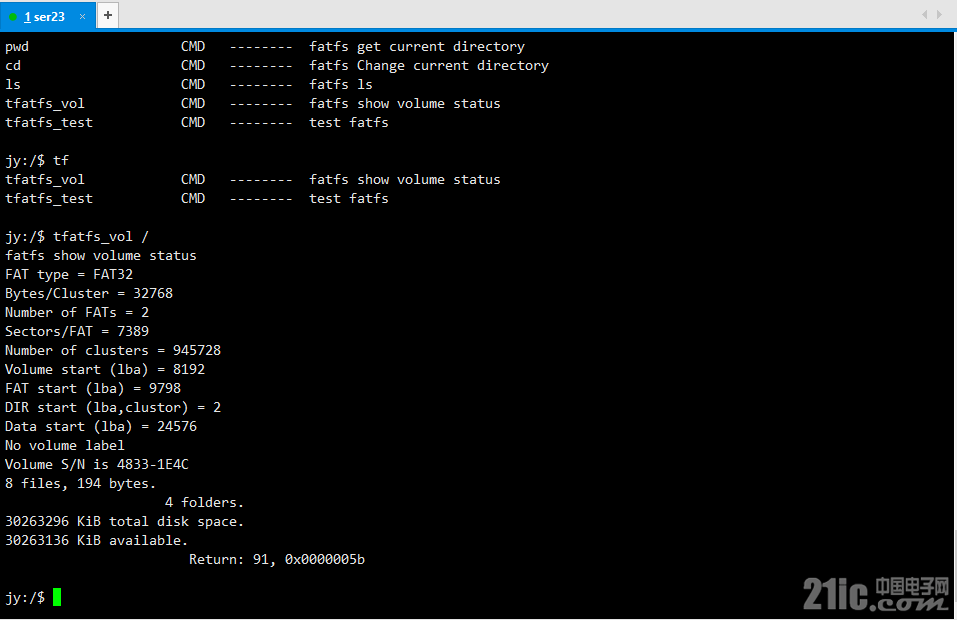

1)查询文件系统概况
文件系统概况主要展示文件系统类型、文件系统的基本数据(扇区数量,扇区大小等)、卷标、SD中文件和目录数量统计和空间占用、文件系统总容量和可用容量信息。

系统运行画面和支持命令列表:
文件系统信息展示: 我这里插了一个32G的卡,格式化为FAT32。

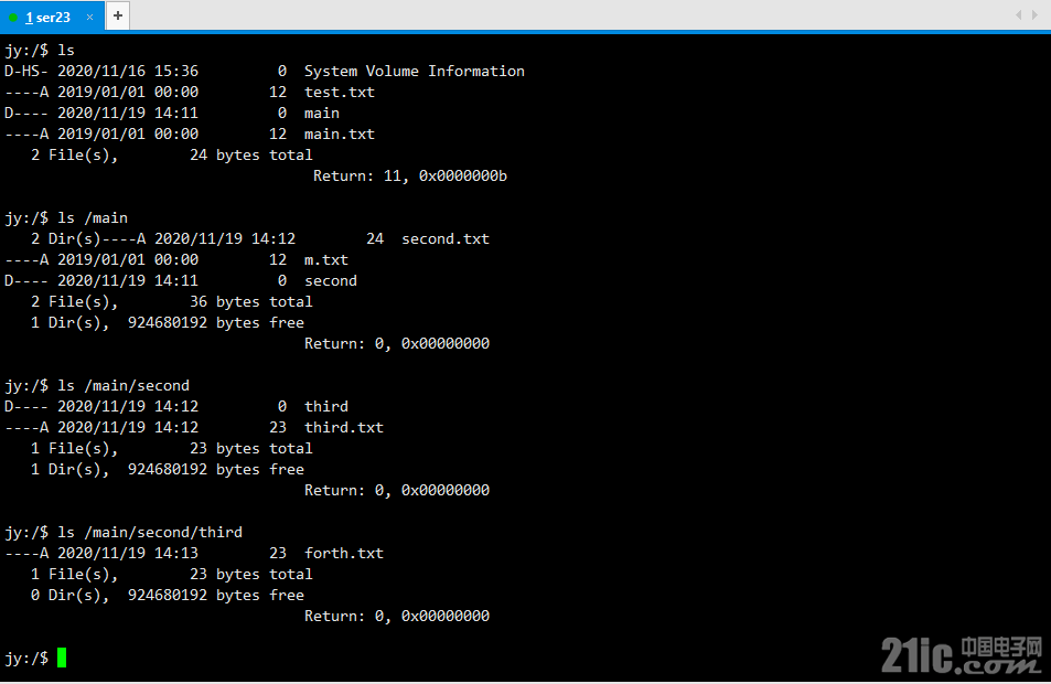

列出当前目录和指定目录内容展示:
    实现了列当前目录,列一级子目录,列二级子目录,列三级子目录等等,系统允许可以列更多级的子目录。
    改变当前目录和获取当前目录功能展示:
    可以看到,通过cd / 切换到根目录,展示了根目录下内容;然后通过cd /main切换到一级子目录,展示了一级子目录main下的内容。

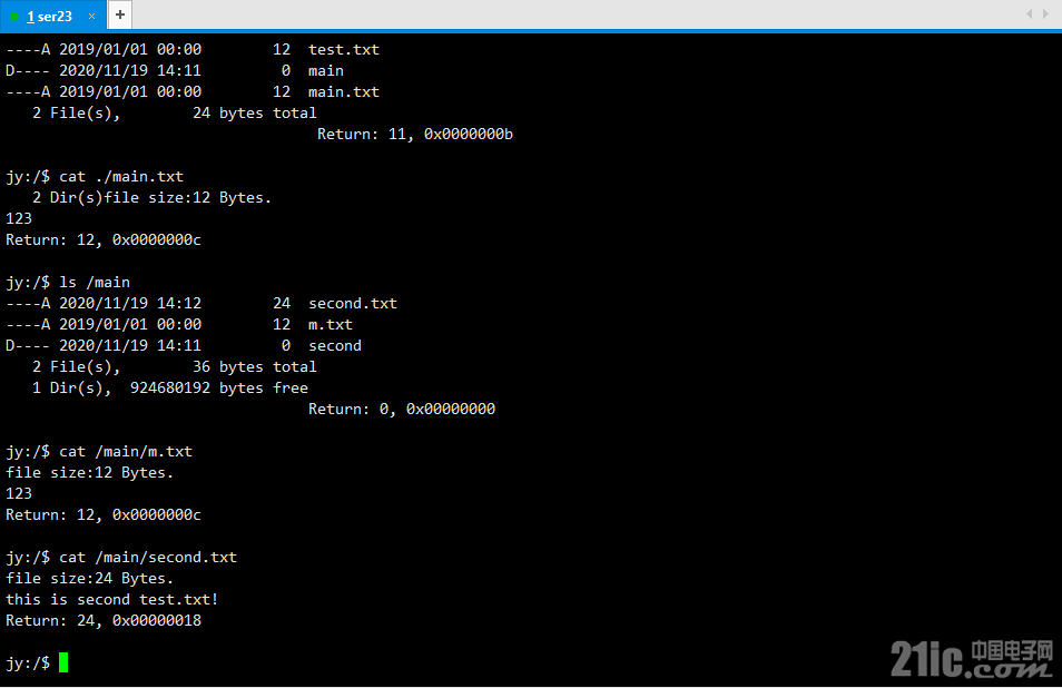

    显示指定目录下指定文本文件内容展示:
可以看到cat命令显示了当前目录下和一级子目录下txt文件中的内容。

cat命令的展示图跑到了帖子的最后面了
