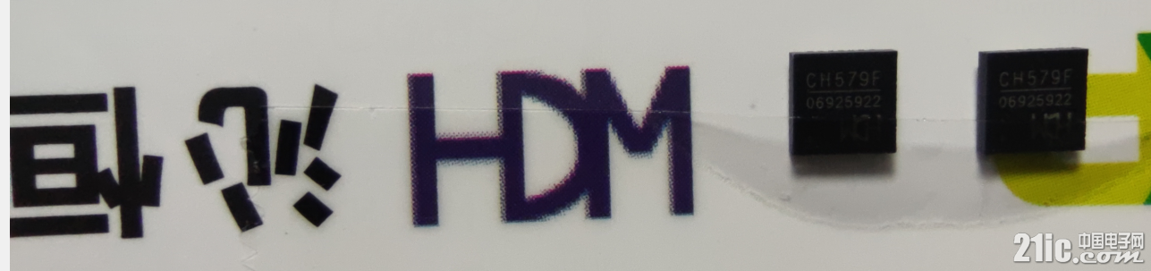

再展示一个一直想玩但没时间玩的,而且已经买了,板子已经偷偷画好的579
