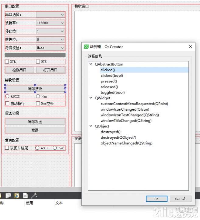

还有一些内置的槽函数,比如按键事件,按下,松手,等这种UI控件产生的事件,系统有一套管理方式,不需要自己编写链接函数。
在你需要设置槽函数的控件上单击右键,弹出以上这种设置菜单,选择你需要设置的信号类型,然后会自动给你创建一个槽函数,这种不需要你自己编写connect
你只需要在自动生成的函数里完成你要的功能就行了。比如清楚文本框的槽函数,我们也注意到,生成的函数名字命名规则,后面是信号的类型,前面是一个on开头,中间是控件的名字
