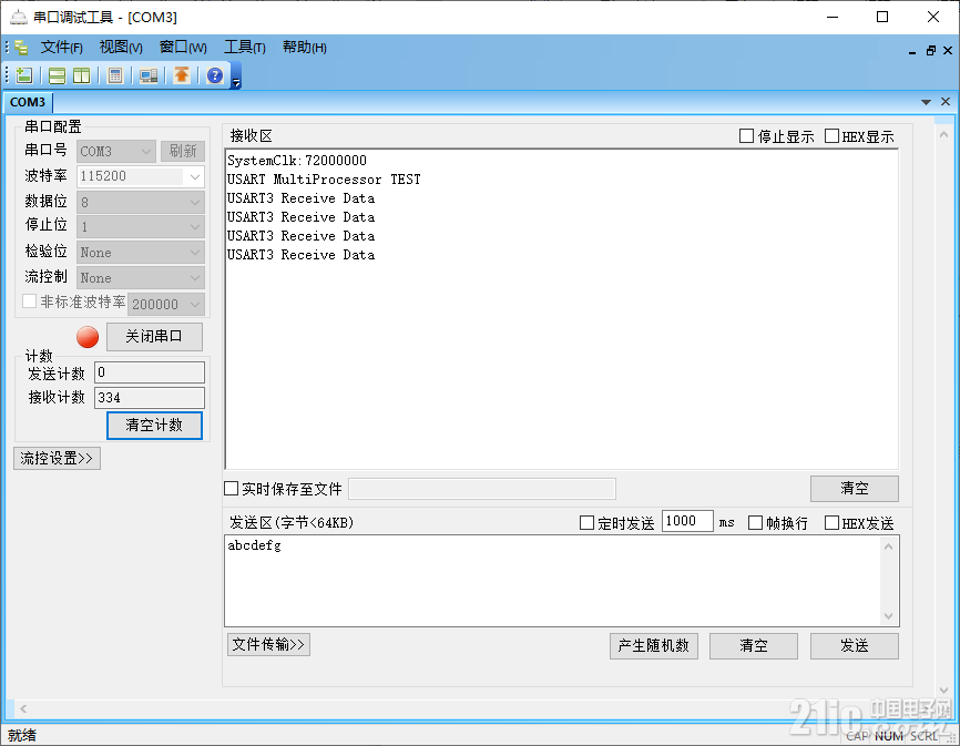

main.c文件主要配置USART2作主机,USART3作从机,USART2发送地址 0x02,使USART3退出静默模式,完成后续通信。
4下载验证
将编译好的程序下载到开发版并复位,串口打印如下:
