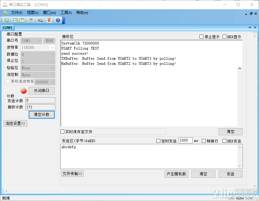

本章教程主要进行串口轮询收发模式演示,使用USART2进行发送,USART3进行接收。
1、USART简介及相关函数介绍
USART使用轮询收发模式的配置步骤具体如下:
使用轮询方式发送:

4下载验证
将编译好的程序下载到开发版并复位,串口打印如下:
