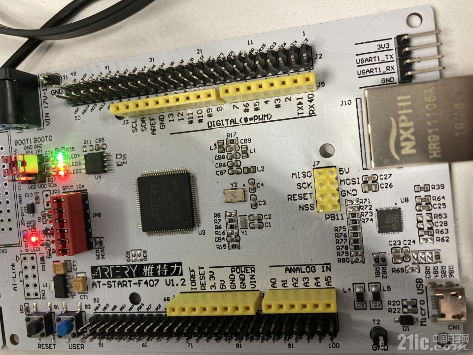

    1, 参见 @tlled 仁兄的帖子,做了一个LED点灯程序。
       下载最新的RT Studio,导入SDK。
       这个IDE 2.0已经做得很方便了,通过简单几个选项,模板化自动生成可以run的例程。
    2,需要手工添加LED程序led.[c|h]
       代码片断贴在这里,所有代码打包见附件。

    3,在Download Reflash的过程中,确实发现第一次Download成功之后,无法继续Download的情况,
       多次试验后,发现和Erase过程强相关,感觉是Erease memory没有处理干净
  1.     start download flash :2021-01-28 15:47:16
  2.     D:\RT-ThreadStudio>cd /d D:\RT-ThreadStudio\repo\Extract\Debugger_Support_Packages\RealThread\PyOCD\0.1.1
  3.     D:\RT-ThreadStudio\repo\Extract\Debugger_Support_Packages\RealThread\PyOCD\0.1.1>pyocd.exe flash --target=AT32F407VGT7 --erase=auto  --frequency=1000000 D:\RT-ThreadStudio\workspace\at32f407vgt7\at32f407vgt7_hello\Debug\rtthread.bin
  4.     [---|---|---|---|---|---|---|---|---|----]
  5.     0003626:CRITICAL:__main__:program_page(0x0) error: 1
  6.     Traceback (most recent call last):
  7.       File "pyocd\__main__.py", line 362, in run
  8.       File "pyocd\__main__.py", line 527, in do_flash
  9.       File "pyocd\flash\file_programmer.py", line 158, in program
  10.       File "pyocd\flash\loader.py", line 168, in commit
  11.       File "pyocd\flash\builder.py", line 470, in program
  12.       File "pyocd\flash\builder.py", line 908, in _sector_erase_program_double_buffer
  13.     pyocd.core.exceptions.FlashProgramFailure: program_page(0x0) error: 1
  14.     [==================
  15.     completed, elapse time :5797ms.
       只能通过别的过程把Flash擦除干净之后,才能正常下载。

5,最后,RT点亮的RYG三色灯是这样的?串口输出一并贴出。
LED
LED
COM
COM
