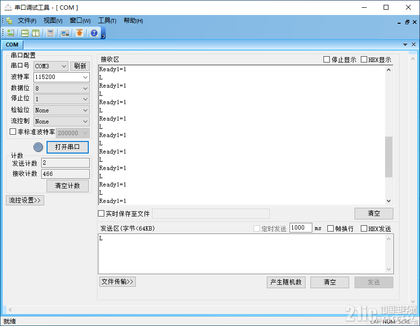

4下载验证
将编译好的程序下载到开发板并复位,打开串口调试助手,串口打印如下:

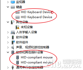

用公对公USB线将开发板与电脑连接起来,打开设备管理器可以看到端口中多了一个键盘设备和鼠标设备,如图所示:
串口调试助手发送L,显示如下:
