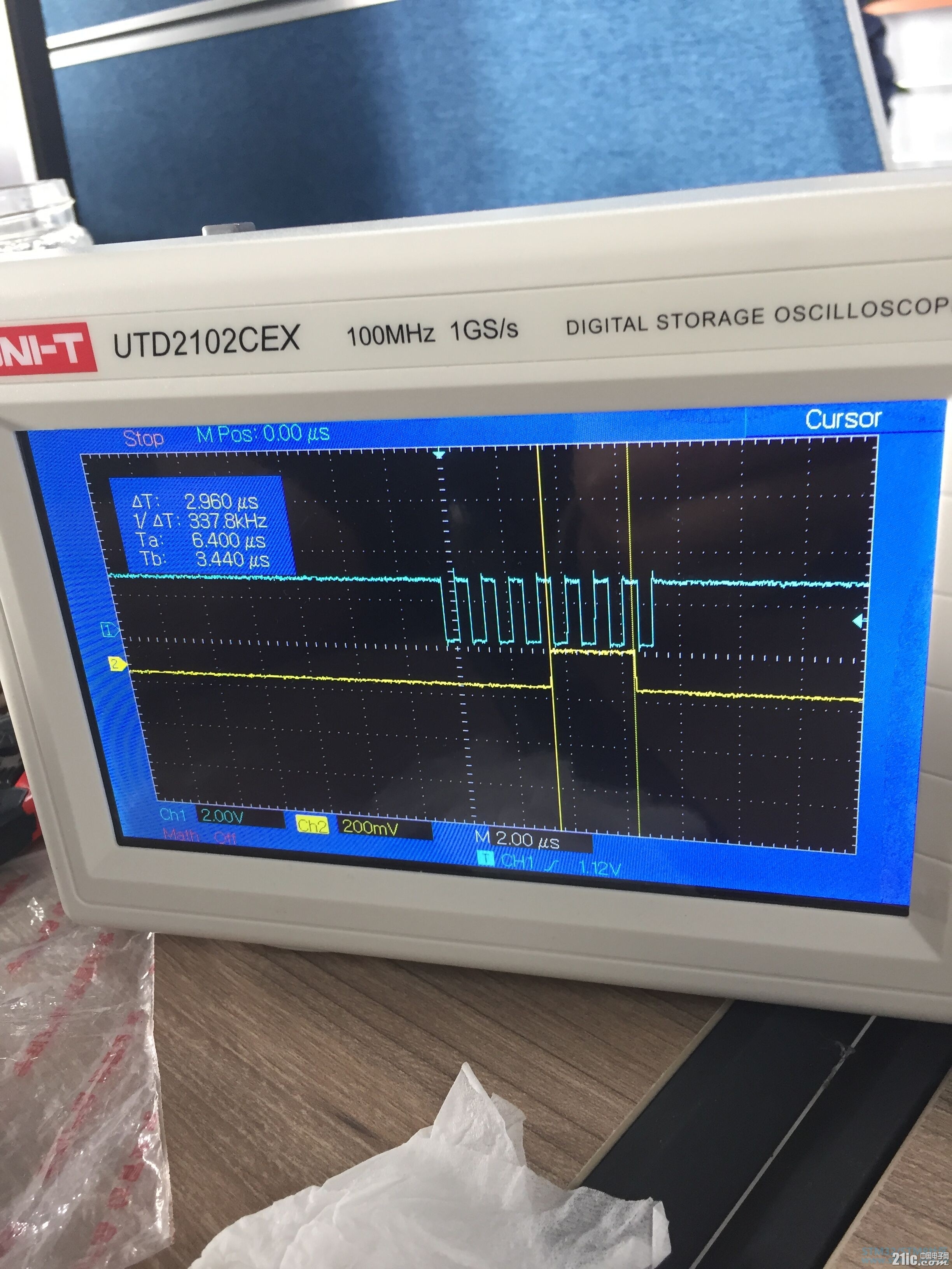

 楼主| 海滨消消 发表于 2021-3-17 14:49 | 显示全部楼层 |阅读模式
最近在做一个NFC的项目,但是,正在调试CR95HF这款芯片时,卡在了SPI通信这块,CR95HF的原官方库例程使用的CPU芯片是F1和F4系列的,我自己的项目中使用的CPU芯片是F0系列的,现在我的问题是使用CR95HF芯片执行初始化过程时,发送轮询polling命令,接收到的数据始终为0x00,由CR95HF的数据手册可知,发送轮询命令,回复的数据应该是0x08,才是正确数据。使用示波器检测波形,不断发送轮询命令时,MISO引脚(黄色),SCK引脚(白色)的波形图如下。SPI的通信部分代码我也粘贴在下面,求助大家帮我分析一下原因。
SPI通信部分代码:
