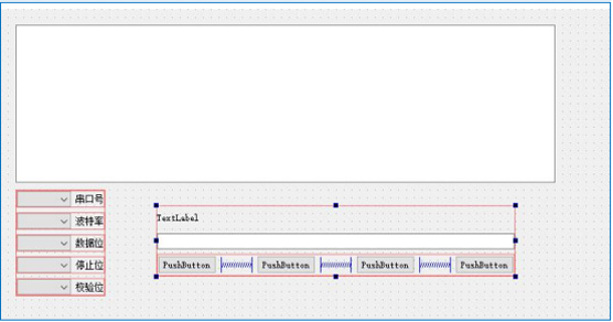

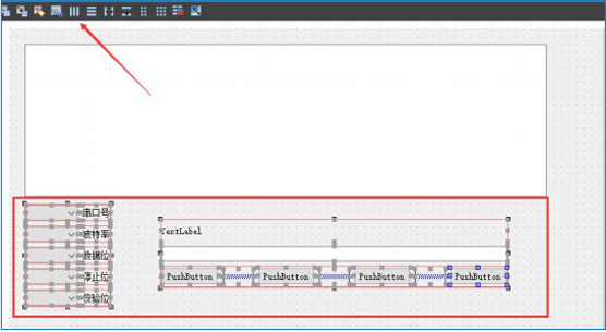

步骤一:将控件拖到 ui 界面上
接收框使用 Plain Text Edit,发送框使用 lineEdit,属性选择组件使用 Combo Box。
步骤二:属性设置栏布局,以串口号为例,依次水平布局属性选择位。
然后全部选中属性选择框,点垂直布局
效果如图 :

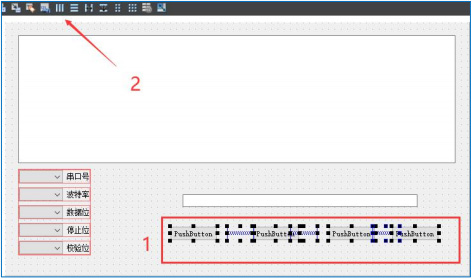

步骤三:功能栏布局,在按钮间添加弹簧,点击水平布局。
选中 Lbel,发送框和功能按钮,点击垂直布局
如图 :

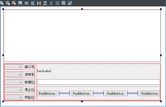

选中属性栏和右侧组件,然后点击水平布局,如图:
完成后:
再仿照上边的方法将下方的功能部分和接收框垂直布局:

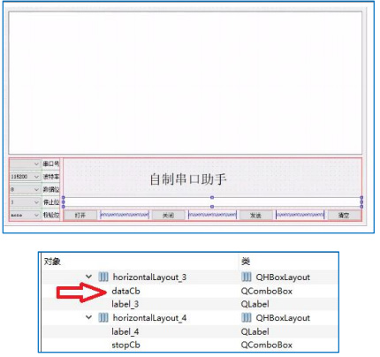

在右上角更改 ui 界面对象名,界面组装完成后可以根据需要自行修改,

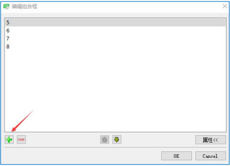

双击属性选择框添加属性:
如图:
