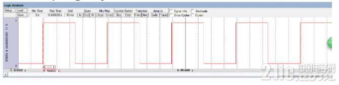

实际测量不符|  楼主 | 2021-4-26 22:33 | 只看该作者
模拟后的结果
1、8分频后结果
24
实际测量不符|  楼主 | 2021-4-26 22:34 | 只看该作者
2、直接调用SysTick_Config(9000000);即不分频的结果,间隔为1/8=0.125s
25
实际测量不符|  楼主 | 2021-4-26 22:35 | 只看该作者
