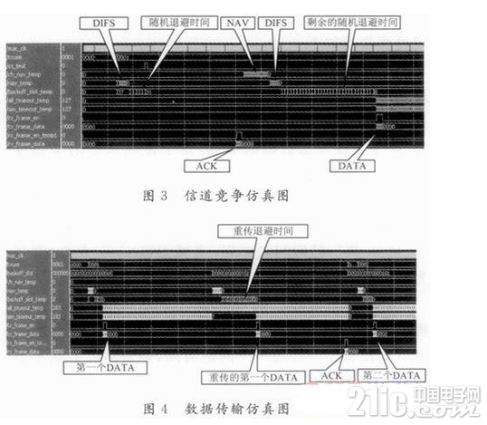

3.2 数据传输过程
从图4中可以观察到节点发送第一个数据帧后,超时计数器开始计时,但在规定时间内没有收到ACK,则重传数据帧,重传退避的时间是重新赋值的,并且帧间间隔不再是DIFS,而是EIFS;当节点接收到正确的ACK后,开始发送新的数据帧。说明了所设计的MAC协议能够实现确认重传机制。
 楼主| 斧王FUWANG 发表于 2021-4-30 15:19 | 显示全部楼层
4 结语
在以ARM和FPGA为主的硬件结构上,设计与实现了基于CSMA/CA的MAC协议,该协议具有载波侦听机制、随机退避、确认重传等功能。经过仿真测试,验证了所设计MAC协议的可行性。
