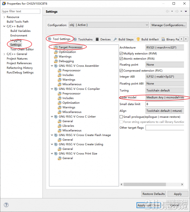

请教一下大家:
上面这条 USART_Printf_Init(115200); 是系统生成的代码,我想删除它,如果删除,则编译出错。
或者删除后,把下面的相同类型的 IIC_Write 代码也随便删除12条以上,则编译通过
请问是为什么?

RISCVLAR 发表于 2021-5-6 10:23 | 显示全部楼层
你好,按照下图修改配置一下即可解决你的问题。
 楼主| panxiaoyi 发表于 2021-5-6 21:44 | 显示全部楼层
多谢,设置之后编译通过,程序实测正常,多谢版主的解答。
