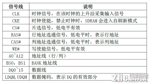

           每个引脚的作用如下表所示:
         SDRAM内部分为多个叫做 Bank 的 区域,允许设备以交错的方式进行访问,以获取更大的并发性和数据传输量。 每个Bank 可以认为是一个矩阵,其中每个地址对应存储器存储宽度的空间,矩阵 由行和列构成,因此存储器的Bank大小可以认为是存储器数据宽度行数列 数。
        如下图所示,对于这个存储阵列,我们可以将其看成是一个表格,只需要给定行地址和列地址,就可以确定其唯一位置,这就是SDRAM寻址的基本原理。而一个SDRAM芯片内部,一般又有4个这样的存储单元(BANK0~BANK3),所以,在SDRAM内部寻址的时候,先指定BANK号和行地址,然后再指定列地址,就可以查找到目标地址。
      SDRAM寻址的时候:
           1 首先RAS信号为低电平,选通行地址,地址线A0~A12所表示的地址,会被传输并锁存到行地址译码器里面,作为行地址,
           2 同时BANK地址线上面的BS0,BS1所表示的BANK地址,也会被锁存,选中对应的BANK,
           3 然后,CAS信号为低电平,选通列地址,地址线A0~A12所表示的地址,会被传输并锁存到列地址译码器里面,作为列地址,
      这样,就完成了一次寻址。

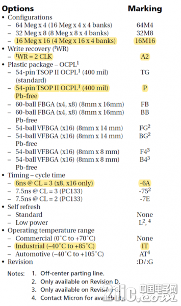

1.2 板载SDRAM型号分析
      再来看一下MT48LC16M16A2P-6AIT这个型号的命名含义,可以查看它的数据手册:
      这里还有一些表格介绍:
      MT48LC16M16A2P-6AIT的存储结构为:
  • 行地址:8192个(8K)
  • 列地址:512个
  • BANK数:4个
  • 位宽:16位
     这样,整个芯片的容量为8192*512*4*16=32M 字节。

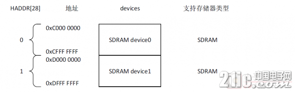

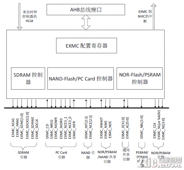

2 EXMC
         GD32的外部存储器控制器 EXMC ,用来访问各种片外存储器,通过配置寄存器, EXMC 可以把 AMBA协议转换为专用的片外存储器通信协议, 包括 SRAM、ROM、NOR Flash、NAND Flash、PC Card 和 SDRAM 。用户还可以调整相关的时间参数来提高通信效率 。 EXMC模块划分为许多个子Bank ,每个Bank支持特定的存储器类型,用户可以通过对 Bank 的寄存器配置来控制外部存储器。
         EXMC由 6 个模块组成: AHB总线 接口, EXMC 配置 寄存器, NOR/PSRAM 控制器 NAND/PC Card 控制器 SDRAM 控制器 和外部设备接口。 AHB 时钟 HCLK 是参考 时钟。
          EXMC将外部存储器分成多个Bank,每个Bank占256M字节,其中Bank0又分为4个Region,每个Region占64M字节。Bank1和Bank2又都被分成2个Section,分别是属性存储空间和通用存储空间。Bank3分成3个Section,分别是属性存储空间,通用存储空间和I/O存储空间。每个Bank和Region都有独立的片选控制信号,也都能进行独立的配置。
  • Bank0用于访问NOR、PSRAM设备。
  • Bank1和Bank2用于连接NAND Flash,且每个Bank连接一个NAND。
  • Bank3用于连接PC卡。
  • SDRAM Device0和SDRAM Device1用于连接SDRAM。
           EXMC 把SDRAM的存储区域分成了device0 和device01两块,SDRAM 地址映射如下图:
