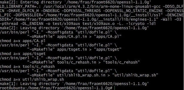

执行以下命令,编译 OpenSSL 库,注意这里使用的是交叉编译器的绝对路径。
make CROSS_COMPILE=/usr/local/arm/4.3.2/bin/arm-none-linux-gnueabi- 编译完成后如下图所示。
执行下面命令,将编译好的库文件拷贝到第一步指定的目录
make install
如下图所示在当前目录下的__install 目录下生成了头文件和库文件:
include 下文件在编译程序的时候需要指定该 include 的路径。而 lib 下在程序运行时会用到,需要将 lib 下所有文件包括文件夹拷贝到开发板/lib 文件夹中。
