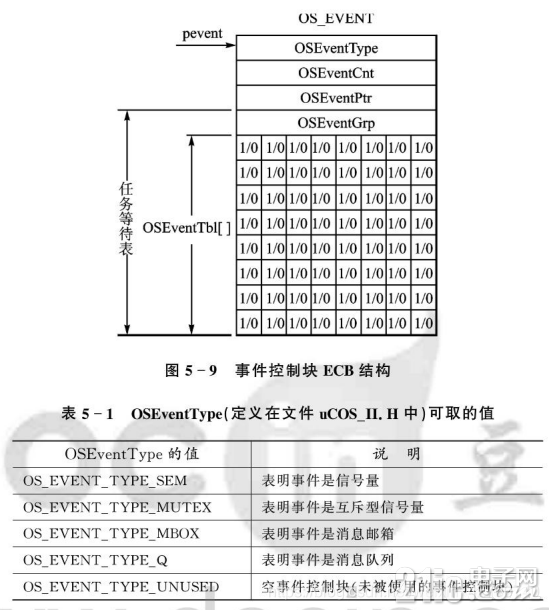

UCOSII定义了一个INT8U类型的数组OSEventTb1[]作为等待事件的任务的记录表,即等待任务表。位为1则表示为等待任务,0则不是。
为了加快对该表的访问速度,也定义了一个INT8U类型的变量OSEventGrp来表示等待任务表中的等待组。OSEventTb1[]与变量OSEventGrp示意图如下:
 楼主| wiba 发表于 2021-7-7 13:41 | 显示全部楼层
2.事件控制块的结构
为了把事件统一起来,UCOSII用事件控制块ECB的数据结构来描述信号量、消息邮箱、和消息队列等事件。结构如下:
#if (OS_EVENT_EN) && (OS_MAX_EVENTS > 0u)
typedef struct os_event {
    INT8U    OSEventType;                    /* 事件的类型   */
    INT16U   OSEventCnt;                     /* 信号量计数器  */
    void    *OSEventPtr;                     /* 消息或消息队列的指针  */
    OS_PRIO  OSEventGrp;                     /* 等待事件的任务组 */
    OS_PRIO  OSEventTbl[OS_EVENT_TBL_SIZE];  /* 任务等待表  */
} OS_EVENT;

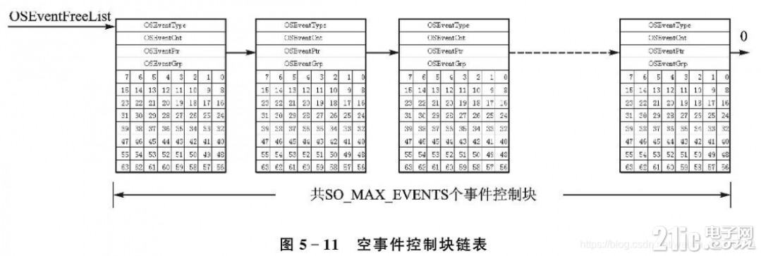

4.空事件控制块列表
UCOSII初始化时,系统会在初始化函数OSInit()中按照程序使用事件的总数OS_MAX_EVENTS(在文件OS_CFG.H中定义)创建OS_MAX_EVENTS个空事件控制块并借用成员OSEventPtr作为链接指针。由于链表中所有控制块尚未与具体事件想关联,因此叫空事件控制块链表。以后,每当应用程序创建一个事件时,系统会从链表中取出一个空事件控制块,并对它进行初始化以描述该事件。当删除一个事件时,系统会将该事件的控制块归还给空事件控制块链表。

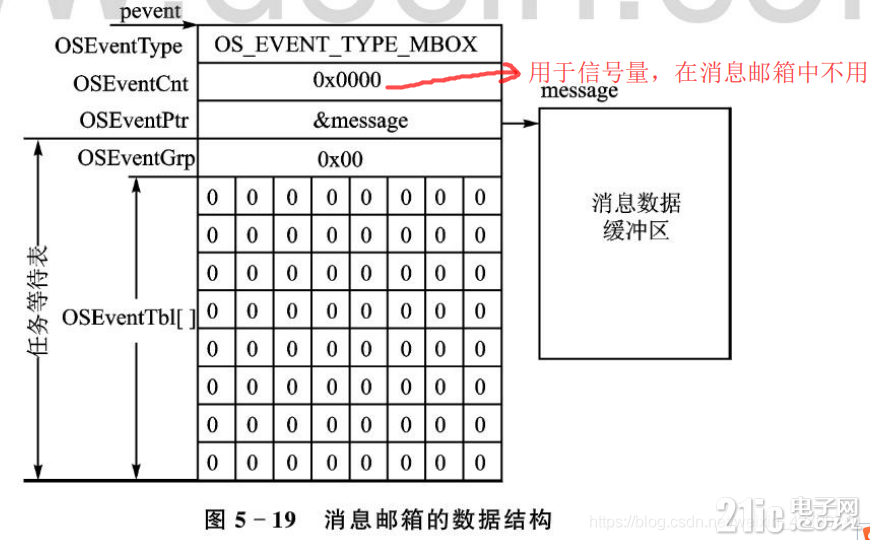

1.消息邮箱介绍
如果要在任务与与任务之间传递一个数据,那么为了适应不同数据的需要最好在存储器中建立一个数据缓存区,然后以这个缓存区为中介来实现任务间的数据传递。
把数据缓存区指针赋给控制块的成员OSEventPtr,同时使事件控制块成员OSEventType为常数OS_EVENT_TYPE_MBOX,则事件控制块就叫做消息邮箱。消息邮箱通过在两个需要通信的任务之间传递数据缓冲区指针进行通信。消息邮箱数据结构如下图:

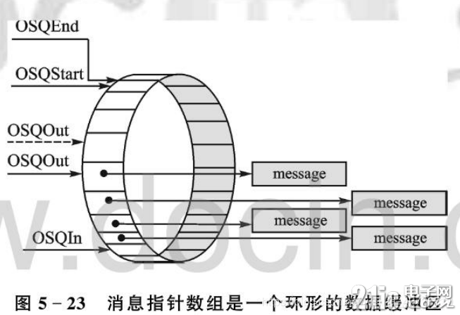

1.消息指针数组
消息队列的核心部件为消息指针数组。
watermark,type_ZmFuZ3poZW5naGVpdGk,shadow_10,text_aHR0cHM6Ly9ibG9nLmNzZG4ubmV0L3dlaXhpbl80MjcwMDc0MA==,size_16,color_FFFFFF,t_70.jpg
可以采用2种方式向指针数组插入消息:先进先出的FIFO方式和后进先出的LIFO方式。当采用FIFO方式时,消息队列将在指针OSQIn指向的位置插入消息指针,而OSQOut指向的消息指针为输出;当采用LIFO方式时,则只使用指针OSQOut。

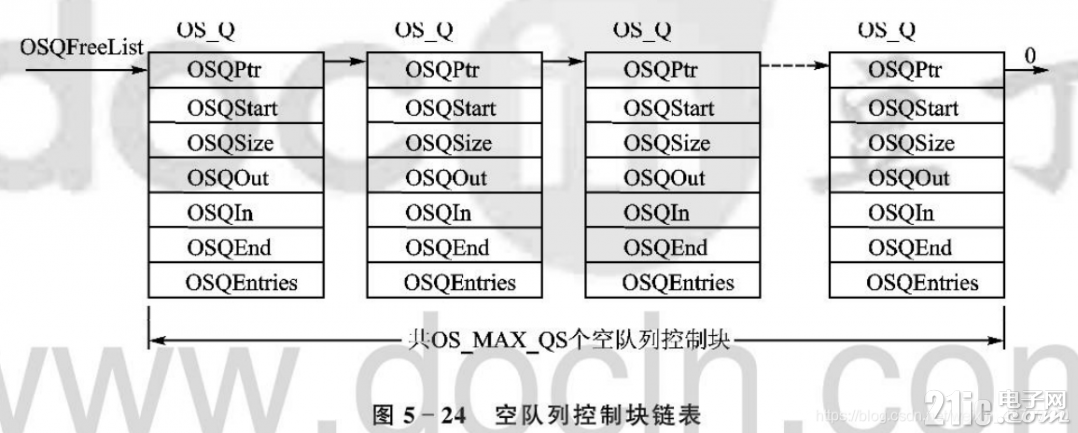

UCOSII把消息指针数组的基本参数都记录在一个叫做队列控制块的结构中。队列控制块的结构如下:
#if OS_Q_EN > 0u
typedef struct os_q {                   /* QUEUE CONTROL BLOCK                                         */
    struct os_q   *OSQPtr;              /* Link to next queue control block in list of free blocks     */
    void         **OSQStart;            /* Pointer to start of queue data                              */
    void         **OSQEnd;              /* Pointer to end   of queue data                              */
    void         **OSQIn;               /* Pointer to where next message will be inserted  in   the Q  */
    void         **OSQOut;              /* Pointer to where next message will be extracted from the Q  */
    INT16U         OSQSize;             /* Size of queue (maximum number of entries)                   */
    INT16U         OSQEntries;          /* Current number of entries in the queue                      */
} OS_Q;
在UCOSII系统初始化时,系统将按文件OS_CFG.H中配置OS_MAX_QS个队列控制块,并用队列控制块中的指针OSQPtr将所有队列控制块链接为链表。由于这时还没有使用它们,因此这个链表叫做空队列控制块列表。
