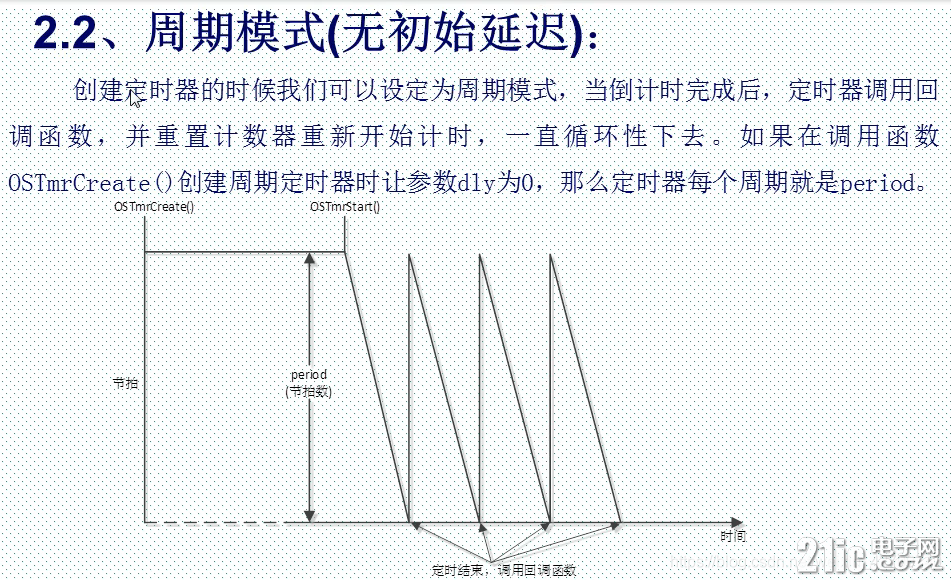

创建定时器单次定时模式(ONE-SHOT mode):
创建定时器循环定时模式(PERIODIC mode),有根据初始计数值dly的设置来分为无初始延迟,有初始延迟模式。
