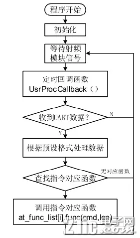

在官方提供的程序中已经支持大部分的蓝牙设置等操作,可以实现透传、修改蓝牙参数等操作,如果用户需要单独开发AT指令集可以通过以下方式进行开发。
接收指令
首先是接收指令时的数据处理流程:
图2 接收指令流程图
 楼主| 两只袜子 发表于 2021-7-19 09:22 | 显示全部楼层
在每次蓝牙服务调用UsrProcCallback()函数时,使用CheckAtCmdInfo()函数检查是否收到数据,如果有,在进入休眠之前加入一个可以接收20个字节的延时,在接收中断中接收剩下的数据,通过判断最后一位是否是0x0d或是0x0a来获得一条完整的指令,调用AtCmdPreParser()函数处理数据。检查数组开始的“AT+”和后面的指令名称,在at_func_list[]中查找并调用对应的函数对数据中后续的参数进行处理。
从流程中可以看到,如果只是简单的加减指令的话,只需要修改at_func_list数组就可以了,结构体AT_CMD_FUNC的两个成员变量分别是函数名称和对应的字符串。
注:处理时间不宜太长,更不能阻塞
typedef void (*ATCMDFUNC)(u8* cmd,u8 len);
typedef struct _tagATCMD
ATCMDFUNC func;
u8 name[MAX_AT_CMD_NAME_SIZE]; //max len is 11 bytes
}AT_CMD_FUNC;

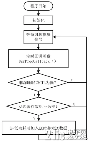

在例程中,通过UART发送数据都是通过moduleOutData()函数,往一个特定的缓存数组中写入数据。这个函数可以加在任何位置,可以加在AT指令处理函数中发送应答数据,也可以加到BLE服务中实现数据透传功能。
 楼主| 两只袜子 发表于 2021-7-19 09:25 | 显示全部楼层
在每次蓝牙服务调用UsrProcCallback()函数时检查缓存数组,若不为空,在休眠之前加入一个延时,开启发送缓冲空中断,并在中断中发送剩下的数据。
图3 发送数据流程图
 楼主| 两只袜子 发表于 2021-7-19 09:26 | 显示全部楼层
void moduleOutData(u8*data, u8 len) //api
unsigned char i;
if ((txLen+len)<MAX_SIZE)//buff not oveRFlow
for (i=0;i<len;i++){
txBuf[txLen+i] = *(data+i);
txLen += len;
#ifdef MM32W0NTB//NTB 32Pin UART1
void UART1_IRQHandler(void) //串口1中断服务程序
#else //PFB 48Pin UART2
void UART2_IRQHandler(void) //串口2中断服务程序
#endif
if(UART_GetITStatus(UART_BLE, UART_IT_TXIEN)  != RESET){
UART_ClearITPendingBit(UART_BLE,UART_IT_TXIEN);
TxTimeout = SysTick_Count + (20000/BaudRate);
if (PosW < txLen){
UART_SendData(UART_BLE,txBuf[PosW++]);
if (PosW == txLen){
txLen = 0;
PosW = 0;
else{
UART_ITConfig(UART_BLE, UART_IT_TXIEN, DISABLE);
以上例程使用的是UART接口的自定义AT指令实现方式,用户可以根据需要自行修改为其他接口,如SPI、IIC、CAN、USB等。
