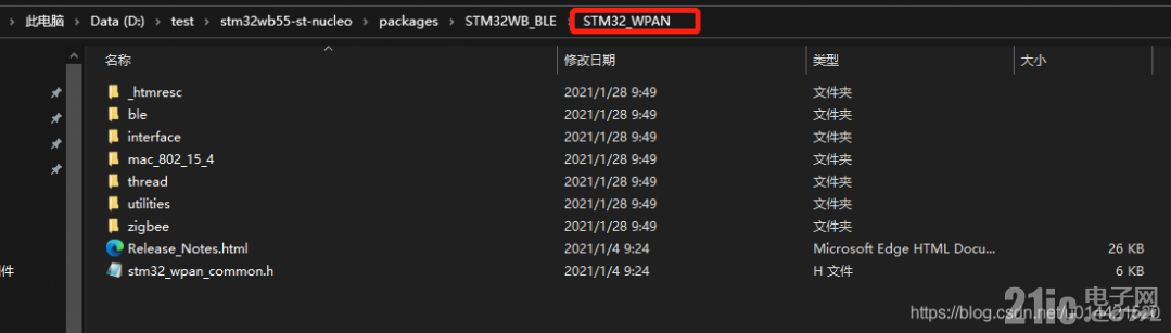

关于文件的分组
STM32_WPAN这个文件夹里面存放的是ST关于无线协议的中间件,包括BLE、thread、zigbee等等,所以移植的时候直接整体搬过去就好了,至于里面的东西可以暂不做考虑。
STM32WB特有的低功耗管理组件和列表单独做通用分组
其他需要用到的文件统一放到ibeacon分组中

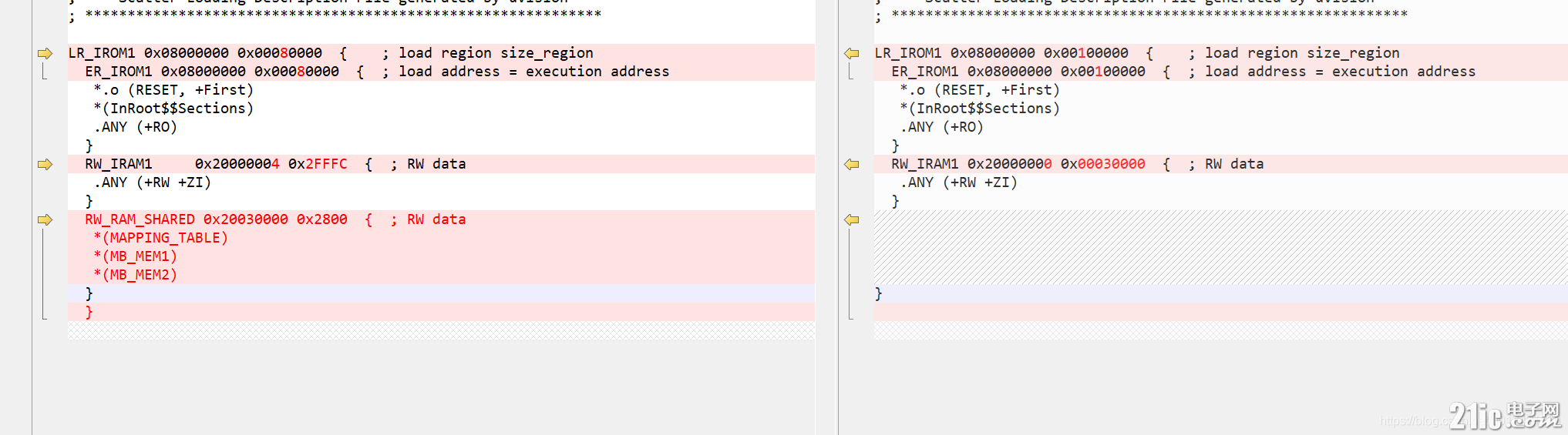

link文件需要更改
STM32WB是一颗双核MCU,他们共享了部分flash和RAM,所以不能像传统的单核M4内核那样定义link文件,需要将部分flash和RAM资源留出来给协处理器使用。具体的更改直接参考ST的sample工程中的link文件。
watermark,type_ZmFuZ3poZW5naGVpdGk,shadow_10,text_aHR0cHM6Ly9ibG9nLmNzZG4ubmV0L3UwMTQ0MjE1MjA=,size_16,color_FFFFFF,t_70.jpg
经过以上两步的修改,编译烧录后就可以正常使用了
