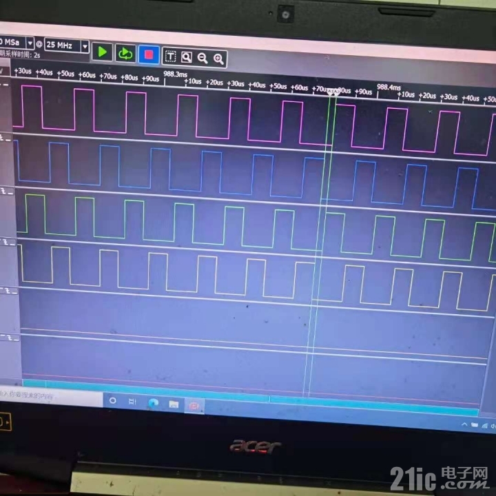

hc32m120-timer4输出2路4通道带死区可调互补pwm。/*******************************************************************************

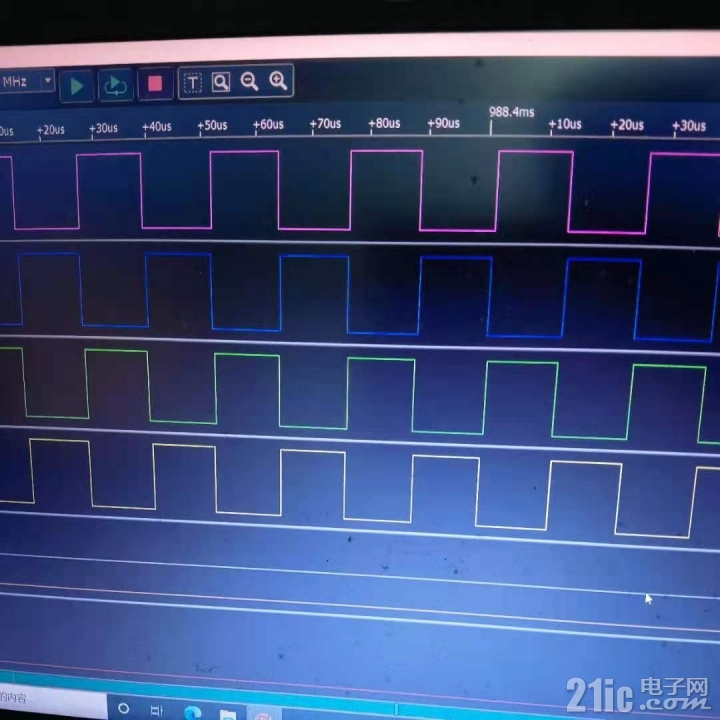

死区可调pwm
死区可调pwm
互补2路4通道pwm
互补2路4通道pwm
mao13226675618|  楼主 | 2021-8-20 22:38 | 只看该作者
波形运行稳定,开始信赖华大了,支撑国产技术发展壮大!

tpgf| | 2021-9-10 17:57 | 只看该作者
死区的范围是多少啊
martinhu 2021-9-14 13:56 回复TA
如果是死区定时器模式,好像是16bit的寄存器。
martinhu| | 2021-9-14 13:59 | 只看该作者
这里的输出比较匹配电平逻辑设定,用翻转虽然也能出想要的波形,
但是在有些情况下可能会出错。
最好使用输出高或者输出低电平的设定。不过逻辑得重新整理。
