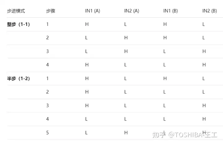

  • IN1 和 IN2(线圈 A 的输入信号): 这两个引脚的逻辑电平组合决定线圈 A 的电流方向(即步进电机的步进模式)。
    • IN1=H, IN2=L -> 电流从 A+ 流向 A-
    • IN1=L, IN2=H -> 电流从 A- 流向 A+
    • IN1=L, IN2=L -> 快速衰减(刹车)模式
    • IN1=H, IN2=H -> 高阻抗状态(电机自由停止)
  • nENABLE(使能引脚,低电平有效): 当此引脚为低电平时,芯片正常工作。当为高电平时,所有输出MOSFET关闭,电机处于自由状态(无保持扭矩)。通常可以将其直接连接到MCU的GND以保持常使能。

  • 硬件连接: 按上述原理图连接好电路。
  • 设置电流: 通过调整 VREF 的电压,根据公式设定你电机所需的额定电流。例如,如果你的电机额定电流为 1A,使用 0.22Ω 的检测电阻,
  • 选择衰减模式: 通常将 MDODE 接地,选择混合衰减模式。
  • 使能芯片: 将 nENABLE 拉低。
  • 发送脉冲序列: 通过 MCU 控制 IN1 和 IN2 的时序,即可驱动电机。常见的步进模式(如整步、半步、1/4细分等)都是通过特定的 IN1/IN2 时序组合实现的。
