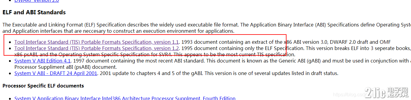

  此后,工具接口标准委员会(Tool Interface Standard Committee,TISC)选择了正在发展中的 ELF 标准作为工作在 32 位 INTEL 体系上不同操作系统之间可移植的二进制文件格式。可以从这里 找到详细的标准文档。如下图:

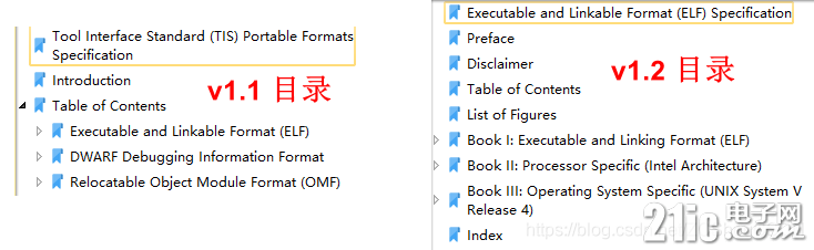

TISC 共出过两个版本(v1.1和 v1.2)的标准文档。两个版本内容上差不多,但 v1.2 版本重新组织了原本在 v1.1 版本中的内容。可读性更高。两个版本的目录如下所示:
watermark,type_ZmFuZ3poZW5naGVpdGk,shadow_10,text_aHR0cHM6Ly9ibG9nLmNzZG4ubmV0L1pDU2hvdUNTRE4=,size_16,color_FFFFFF,t_70.jpg
