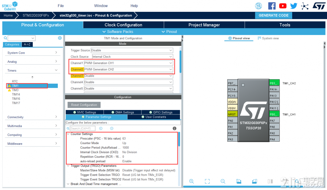

1. 使用 CubeMx 创建 PWM 工程
打开 CubeMx 软件,选中我们此次使用的单片机型号 STM32G030F6P6 ,点击 StartProject.
配置定时器
配置定时器1的通道1和通道2 产生PWM;
设置定时器1的主频:设置了( 63 + 1) 分频即定时器主频为1M

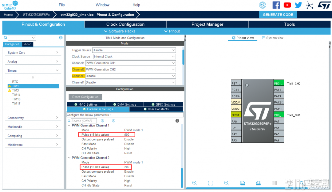

设置PWM定时的周期计数为 1000 即 1000HZ
设置通道一 翻转的计数值为 500 即占空比为 50%
设置通道二 翻转的计数值为 200 即占空比为 20%
