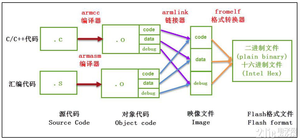

编译过程简介
首先我们简单了解下MDK 的编译过程,它与其它编译器的工作过程是类似的,该过程
编译过程生成的不同文件将在后面的小节详细说明,此处先抓住主要流程来理解。
(1) 编译,MDK软件使用的编译器是armcc 和armasm,它们根据每个c/c++和汇编源文件编译成对应的以“.o”为后缀名的对象文件(Object Code,也称目标文件),其内容主要是从源文件编译得到的机器码,包含了代码、数据以及调试使用的信息;
(2) 链接,链接器armlink 把各个.o 文件及库文件链接成一个映像文件“.axf”或“.elf”;
(3) 格式转换,一般来说Windows 或Linux 系统使用链接器直接生成可执行映像文件elf后,内核根据该文件的信息加载后,就可以运行程序了,但在单片机平台上,需要把该文件的内容加载到芯片上,所以还需要对链接器生成的elf 映像文件利用格式转换器fromelf 转换成“.bin”或“.hex”文件,交给下载器下载到芯片的FLASH 或ROM 中。
