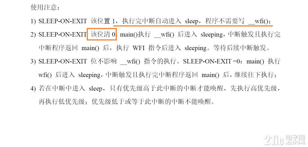

 楼主| chunxulele 发表于 2021-11-9 10:47 | 显示全部楼层
都懒的回复,自己没有看明白手册还说别人没有看明白,估计有两个是华大的,你们看手册的次数可能都没有我多,本来直接把手册的内容写出来,但是没有说服力,贴出手册内容
1、手册中很明确写到SLEEP-ON-NEXT 如果置位,执行完中断自动进入sleep,程序不需要写_wfi();
2、有的朋友说必须执行_wfi(),要不进不了低功耗,那我的程序没有_wfi() 没有中断但是为什么也可以能够进入低功耗,但是只是延时进入。这该如何解释。
3、发表该贴没有任何抹黑的意思,再说任何东西谁敢说都是完美的?发现问题不可怕,怕的是不敢承认自己的问题,再次重申一下发这个贴的用意是提醒各位使用的时候尽量规避,避免在这个问题上浪费时间,也感谢martinhu 网友在其他方面的支持。

SLEEP-ON-NEXT置一,有两种进入DeepSLeep的方法,1:执行WFI命令,立即进入。2:等中断执行完退出的时候,自动进入。 你是刚设置完初始化,这个时候想立即进入,就执行WFI,想等中断,就等!!!!  发表于 2021-11-9 11:13

非常感谢你在其他地方的支持,手持中也说明了当 SLEEPONEXIT=1的时候是不用WFI, 退出中断后自动进入低功耗,
如果说非要wfi 才可以进入低功耗的话,我的做法没有wfi没有中断也会进入低功耗,只是延时而已。而手册中确实没有对这中情况进行说明。发表该贴并没有想抹黑,也不想挑剔口水战,只是提醒使用该功能的朋友可以规避。
martinhu 发表于 2021-11-9 11:11 | 显示全部楼层
chunxulele 发表于 2021-11-9 10:55
非常感谢你在其他地方的支持,手持中也说明了当 SLEEPONEXIT=1的时候是不用WFI, 退出中断后自动进入低功 ...
之前就让你发整个程序出来,有没有抹黑,是不是错误操作一目了然,记得发整个程序的压缩包
