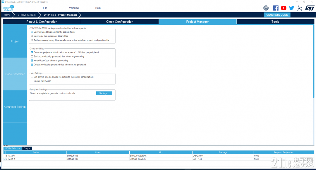

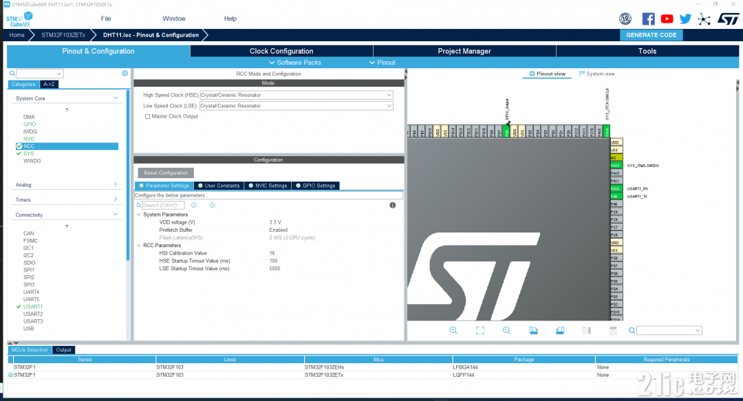

开发环境:VSCODE(gcc编译链)+STM32CubeMX(也可以使用HUAWEI-LiteOS-Studio) 。

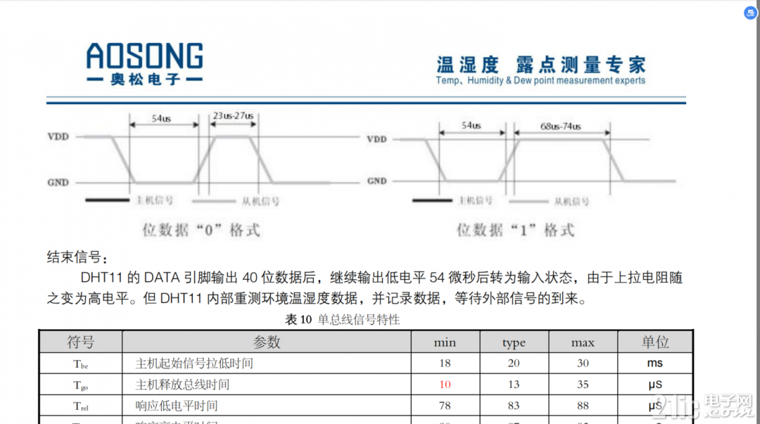

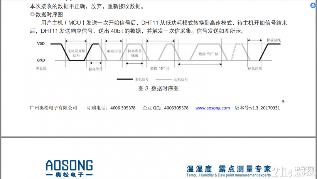

◎数据时序图
用户主机(MCU)发送一次开始信号后,DHT11 从低功耗模式转换到高速模式,待主机开始信号结束
后,DHT11 发送响应信号,送出 40bit 的数据,并触发一次信采集。信号发送如图所示。
步骤二:
微处理器的 I/O 设置为输出同时输出低电平,且低电平保持时间不能小于 18ms(最大不得超过 30ms),
然后微处理器的 I/O 设置为输入状态,由于上拉电阻,微处理器的 I/O 即 DHT11 的 DATA 数据线也随之变
高,等待 DHT11 作出回答信号,发送信号如图所示:

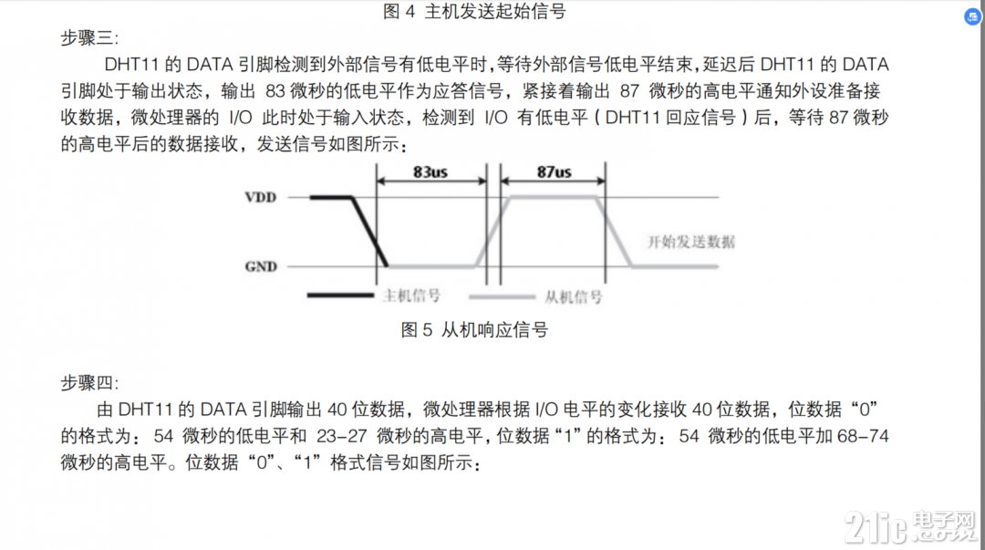

步骤三:
DHT11 的 DATA 引脚检测到外部信号有低电平时,等待外部信号低电平结束,延迟后 DHT11 的 DATA
引脚处于输出状态,输出 83 微秒的低电平作为应答信号,紧接着输出 87 微秒的高电平通知外设准备接
收数据,微处理器的 I/O 此时处于输入状态,检测到 I/O 有低电平(DHT11 回应信号)后,等待 87 微秒
的高电平后的数据接收,发送信号如图所示:
步骤四: 由 DHT11 的 DATA 引脚输出 40 位数据,微处理器根据 I/O 电平的变化接收 40 位数据,位数据“0”
的格式为: 54 微秒的低电平和 23-27 微秒的高电平,位数据“1”的格式为: 54 微秒的低电平加 68-74
微秒的高电平。位数据“0”、“1”格式信号如图所示:
结束信号:
DHT11 的 DATA 引脚输出 40 位数据后,继续输出低电平 54 微秒后转为输入状态,由于上拉电阻随
之变为高电平。但 DHT11 内部重测环境温湿度数据,并记录数据,等待外部信号的到来。

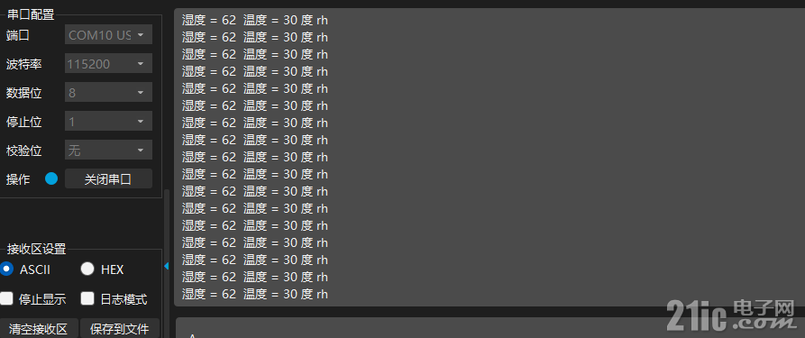

  1. #include "DHT11.h"
  2. #include "DHT11.h"
  3. uint16_t Time =0;
  4. /**
  5.   * [url=home.php?mod=space&uid=247401]@brief[/url]   DHT11 GPIO初始化
  6.   * @param
  7.   *                [url=home.php?mod=space&uid=2817080]@ARG[/url]
  8.         *
  9.   * @retval  无
  10.   */
  11. void DHT11_Config(void)
  12. {
  13.         DHT11_OUT_H();
  14. }
  15. /**
  16.   * [url=home.php?mod=space&uid=247401]@brief[/url]   DHT11 GPIO输出设置
  17.   * @param
  18.   *                [url=home.php?mod=space&uid=2817080]@ARG[/url] cmd: 1 : DHT11_WRITE  输出
  19.         *                                                  0 : DHT11_READ   输入
  20.   * @retval  无
  21.   */
  22. //DHT11 GPIO输出设置
  23. void DHT11_Write_Out_Input(uint8_t cmd)
  24. {
  25.          GPIO_InitTypeDef GPIO_InitStruct = {0};
  26.         if(cmd == DHT11_WRITE )
  27.         {
  28.                  GPIO_InitStruct.Pin = GPIO_PIN_6;
  29.          GPIO_InitStruct.Mode = GPIO_MODE_OUTPUT_PP;
  30.          GPIO_InitStruct.Pull = GPIO_PULLUP;
  31.          GPIO_InitStruct.Speed = GPIO_SPEED_FREQ_HIGH;
  32.          HAL_GPIO_Init(GPIOD, &GPIO_InitStruct);
  33.         }
  34.
  35.         else
  36.   {
  37.                 GPIO_InitStruct.Pin = GPIO_PIN_6;
  38.         GPIO_InitStruct.Mode = GPIO_MODE_INPUT;
  39.         GPIO_InitStruct.Pull = GPIO_PULLUP;
  40.         HAL_GPIO_Init(GPIOD, &GPIO_InitStruct);
  41.         }
  42. }
  43. /**
  44.   * [url=home.php?mod=space&uid=247401]@brief[/url]   DHT11 读一个字节
  45.   * @param
  46.   *                [url=home.php?mod=space&uid=2817080]@ARG[/url]
  47.         *
  48.   * @retval  dat 反回数据
  49.   */
  50. uint8_t DHT11_Read_Byte(void)
  51. {
  52.         uint8_t dat = 0;
  53.         for(uint8_t i=0;i<8;i++)
  54.         {
  55.                 DHT11_Write_Out_Input(DHT11_READ);
  56.                 while((DHT11_IN() == Bit_RESET) &&(Time++<1000)); //
  57.                 Time = 0;
  58.
  59.                 dat <<= 1;
  60.                 delay_us(4);
  61.                 if(DHT11_IN() == 1)
  62.                 {
  63.                         dat |=0x01;
  64.                         while((DHT11_IN() == Bit_SET) &&(Time++<1000)); //
