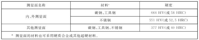

1. 测量面硬度在维氏硬度计(或洛氏硬度计)上检验。检查部位为测量面或离测量面2mm以内的侧面且应沿测量面长度方向均匀分布的3点,3点测得值的算术平均值作为测量结果。 数显卡尺一般采用碳钢、工具钢或不锈钢制造,测量面的硬度不应低于下表的规定。
2. 测量面的表面粗糙度用表面粗糙度比较样块目测比较或用表面粗糙度检查仪检验。数显卡尺测量面的表面粗糙度Ra值不应大于下表的规定。

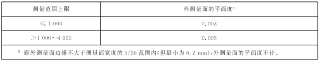

3. 尺两外测量面的平面度不应大于下表的规定;两外测量面手感接触时的合并间隙(无论尺框紧固与否),在宽量面处不应透光,在刀口窄量面处不应透白光。

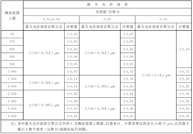

4. 最大允许误差:
-外测量的最大允许误差:卡尺外测量的最大允许误差应符合下表的规定。
https://p3.itc.cn/q_70/images01/20211117/7e2061db34f74d0bbc64dc8e7e9bdd92.png
