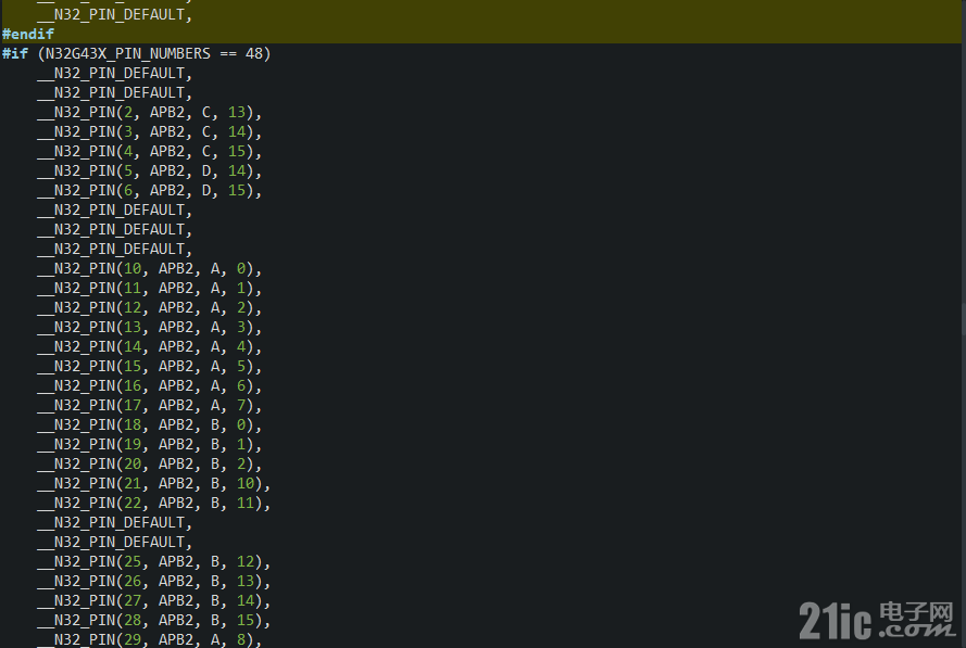

2、PIN接口的完善      针对N32G435CBL7为48脚封装,所以,重新更新drv_gpio.c文件,并且增加新的宏定义
#define N32G43X_PIN_NUMBERS 48 //[48, 64, 100, 144 ]
同时,调整了static const struct pin_index pins[] =内容。详细内容参见板级支持包的文件。
