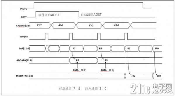

自动注入转换模式
任意通道配置通道转换完成后,自动开始注入通道转换。如果任意通道是连续扫描模式,需要清除ADST才能停止转换。配置自动注入转换模式应禁止注入事件发生。
自动注入模式-通道转换时序图

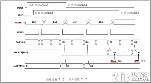

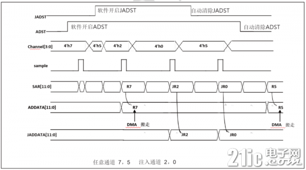

事件注入工作模式
注入事件下禁止自动注入模式。注入事件发生后(包括软件和触发),如果当前转换正在进行,则完成当前转换后开始注入通道转换。
任意通道转换时注入事件转换通道时序图
在注入通道转换期间有任意通道事件产生,注入转换不会结束,但会保存任意通道事件。完成本次转换序列后,开始任意通道事件的转换。
注入通道转换时任意事件转换通道发生时序图

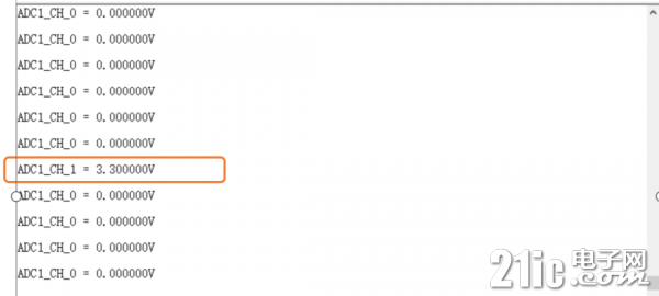

开发板上将PA0(ADC1通道0)连接板上GND,将PA1(ADC1通道1)连接板上3.3V。
 楼主| 两只袜子 发表于 2022-1-11 15:22 | 显示全部楼层
运行程序,开始时只有ADC1通道0(规则通道)进行AD转换。给PB12一个下降沿信号,此时外部事件触发ADC1通道1(注入通道)进行AD转换,通道0当前转换完成后停止AD转换,通道1进行转换直到结束,通道0进行AD转换。串口调试助手显示如下:
各通道输出数据和采样电压一致,与预期相符。在一些ADC应用场合中,通常将注入通道和规则通道混合使用,在规则通道转换的过程中立刻进行注入通道采样,充分发挥ADC外设的特性。
