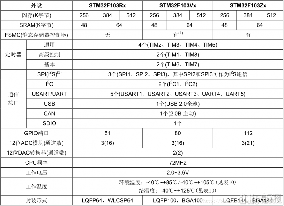

3、STM32F103xC、STM32F103xD和STM32F103xE器件功能和配置
 楼主| 和下土 发表于 2022-1-25 22:23 | 显示全部楼层

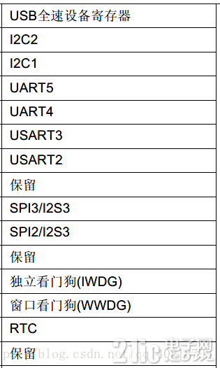

 楼主| 和下土 发表于 2022-1-25 22:29 | 显示全部楼层
APB1下的外设:
DCA
电源控制接口
后备寄存器
CAN
USB
