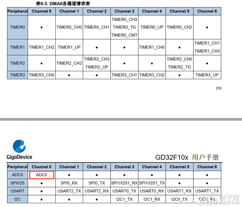

[color=rgba(0, 0, 0, 0.75)]选择合适的DMA通道
[color=rgba(0, 0, 0, 0.75)]ADC0使用ch0
