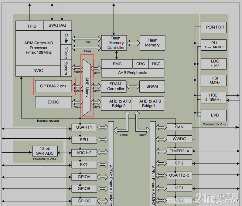

GD32的DMA管理
​ DMA不是Cortex-M3的内核的一部分,都是厂家自己设计的。如图,GD32 MDA1支持7通道,并和CPU共用系统总线,因此,和CPU是存在竞争关系的,只是总线仲裁比较偏心CPU,保证CPU至少有一半的总线带宽。
