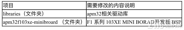

2.1.1 libraries 文件夹
libraries 文件夹下新建 APM32F10x_Library 文件夹以存放APM32F10x系列的libraries,新建 Drivers 文件夹以存放APM32F10x系列的RT-thread 外设驱动。创建Kconfig文件(后续编写文件内容)。
复制我们下载好的 APM32F10x系列的SDK下的 文件夹Library 内容到这里,再在该文件夹下新建SConscript文件。这样子我们的APM32F10x_Library文件夹内容
在Drivers文件夹中 新建若干文件如下(后续编写文件内容):

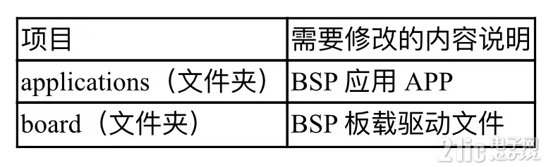

apm32f103xe-minibroard 文件夹下新建applications和board文件夹。
applications 文件夹中新建两个文件,main.c 和 SConscript。文件内容稍后会在后续章节进行编写。
board 文件夹新建文件夹 linker_scripts 及两个文件,board.c 和 board.h。文件内容稍后会在后续章节进行编写。
linker_scripts 文件夹下新建文件link.sct。文件内容稍后会在后续章节进行编写。
