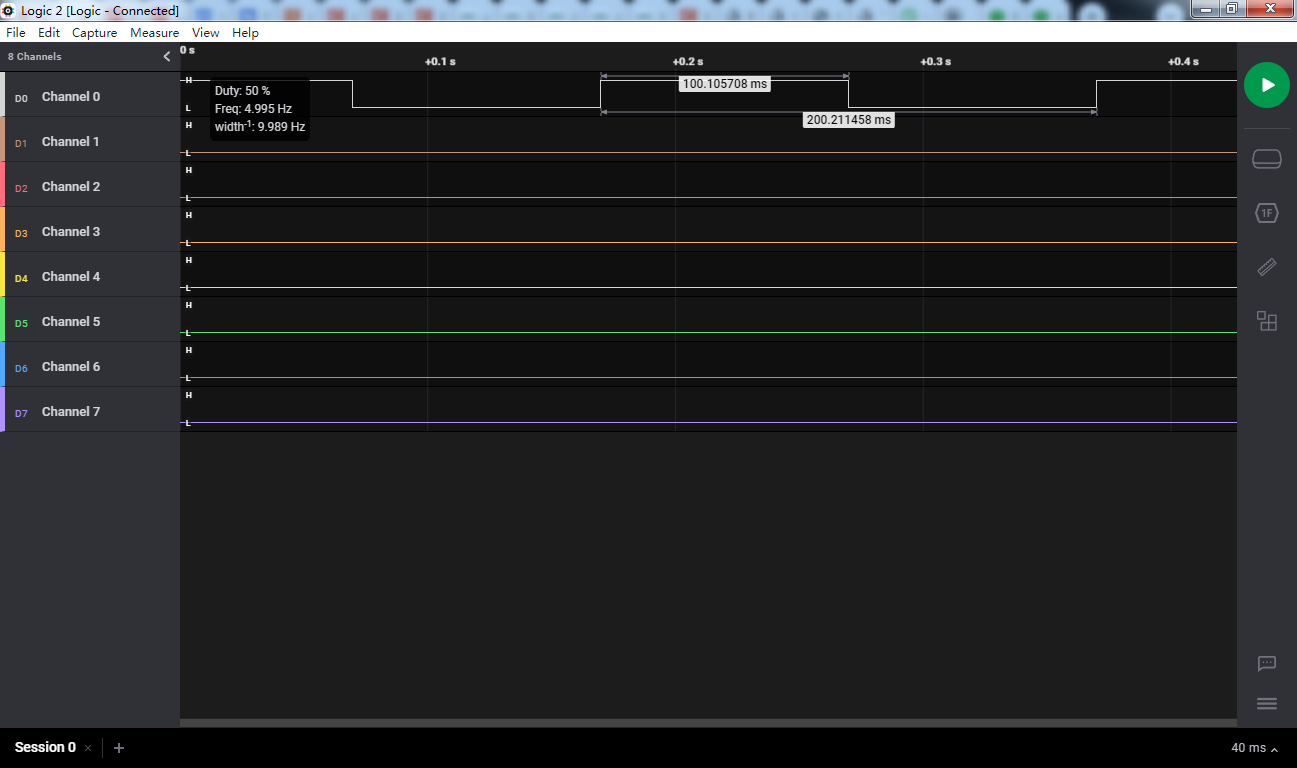

      本次实验为利用定时器产生100ms计时中断控制板载LED4产生亮、灭变化。同时利用逻辑分析仪对这一中断电平变化进行捕捉验证。

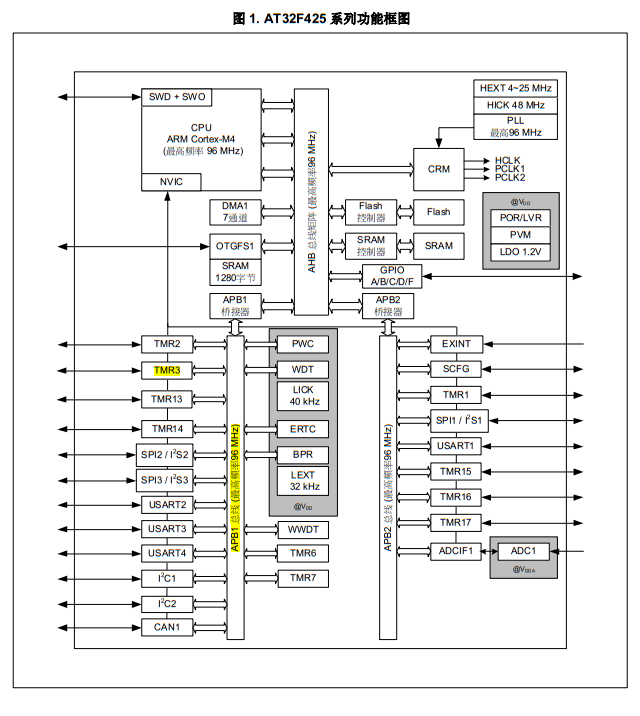

      本次实验使用了TMR3,这是一个通用型的16位精度定时器。所谓定时器无非就是对脉冲进行计数操作,关键的参数就是脉冲的频率。

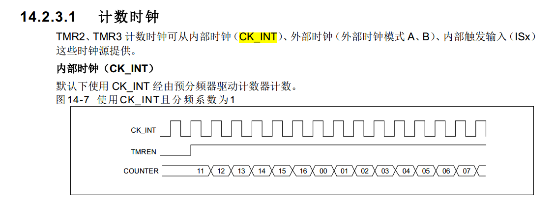

从上面描述中可以看出TMR3的计数时钟可使用内部CK_INT时钟,但在手册中没有查到关于“CK_INT”的更多说明。

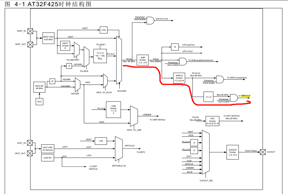

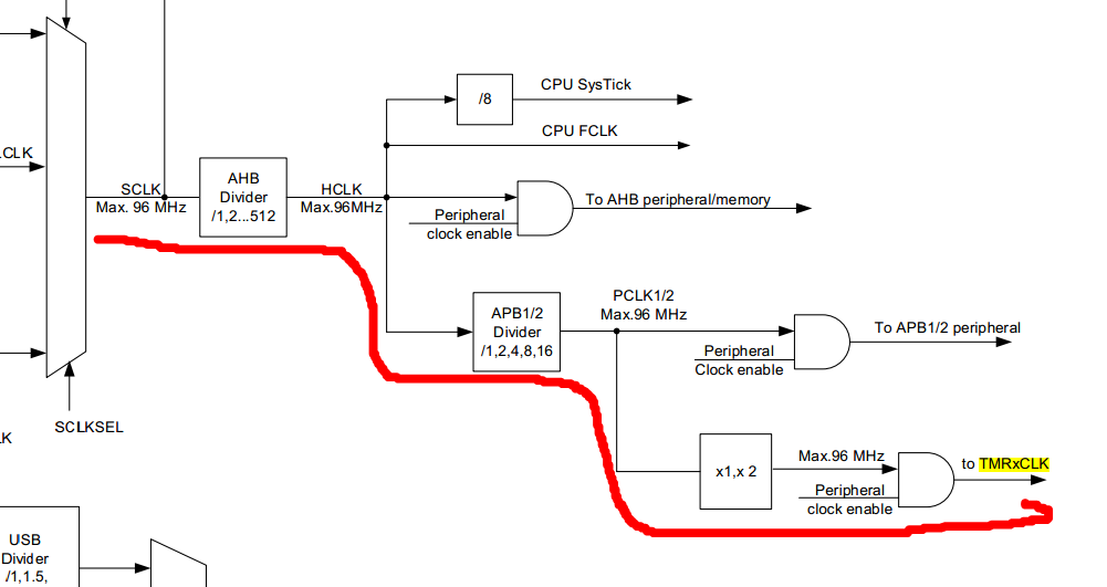

在上图中可以看到“TMR_CLK”,这个有来路

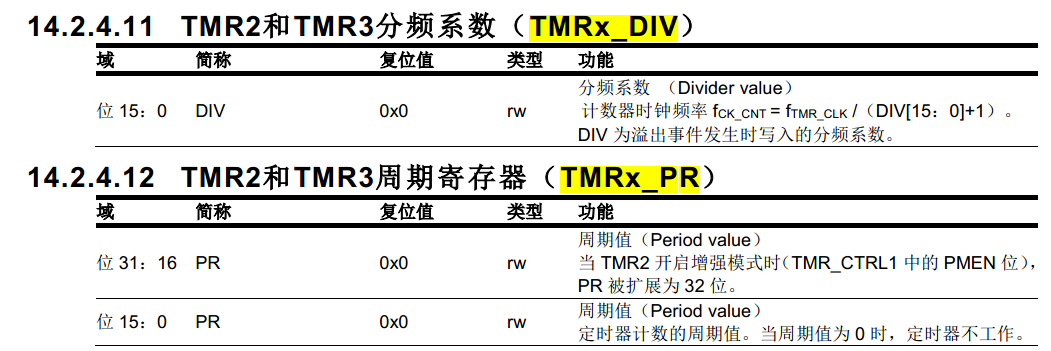

      另外,通过分析“system_clock_config()”可以得知系统时钟来自外部晶振被12倍“PLL”了,即fTMR_CLK = 8MHz * 12 = 96MHz。后面的实验中按此数据计算TMR3的配置数据。在TMR3配置中有个“void tmr_base_init(tmr_type* tmr_x, uint32_t tmr_pr, uint32_t tmr_div)”函数,其中参数“tmr_pr”、“tmr_div”的内容对应“TMRx_PR”与“TMRx_DIV”两个寄存器。

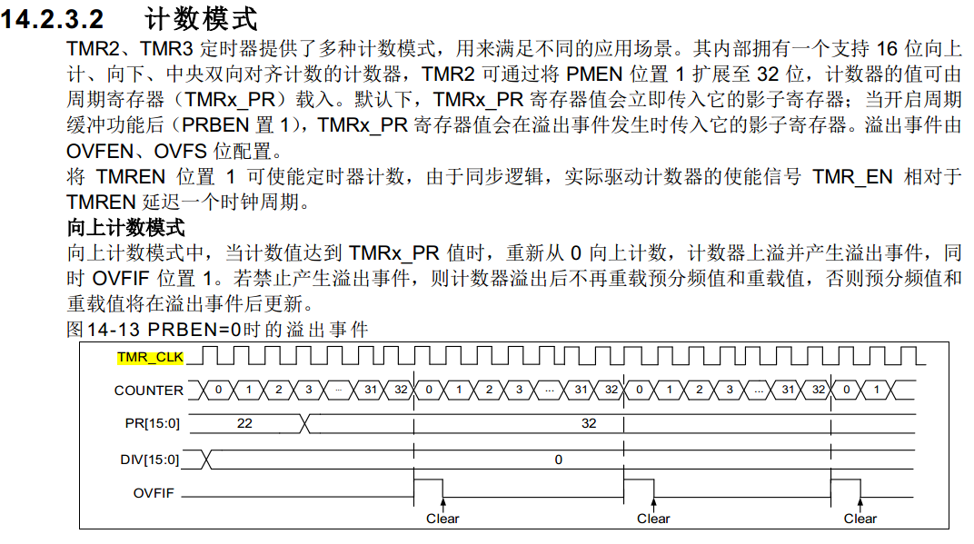

“tmr_div”决定TMR3计数脉冲频率:CK_INT = TMR_CLK / tmr_div;
“tmr_pr”决定TMR3计数个数(中断溢出时间):中断溢出时间 = CK_INT * tmr_pr

三、实验结果
TMR.rar (286.4 KB, 下载次数: 5)
@mxkw0514 :就是某宝上最便宜的那种。  发表于 2022-3-20 17:25
这种逻辑分析仪是以上位机显示波形的吗?  发表于 2022-3-20 17:14
