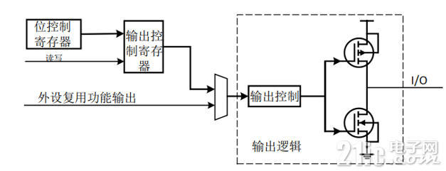

复用推挽输出:
当GPIO被作为第二功能配置使用时,模式需配置为复用模式,通过配置GPIO_AFRH与GPIOx_AFRL寄存器的AFRLx[3:0]与AFRHx[3:0]选择复用功能,通过片上外设复用功能,使用两个MOS管来实现输出。与推挽输出不同,复用推挽输出模式下端口的I/O操作由对应复用的功能模块控制,而推挽输出模式下控制I/O端口需对GPIO内部的寄存器进行操作。

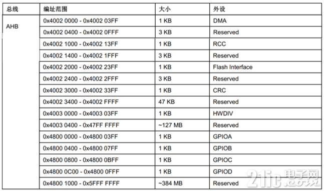

首先,使能对应I/O口的时钟,根据所使用的外设对RCC的RCC_AHBENR寄存器进行赋值,将对应外设位置1即可使能时钟,详细外设如图5所示。
图5. MM32F0140 AHB外设

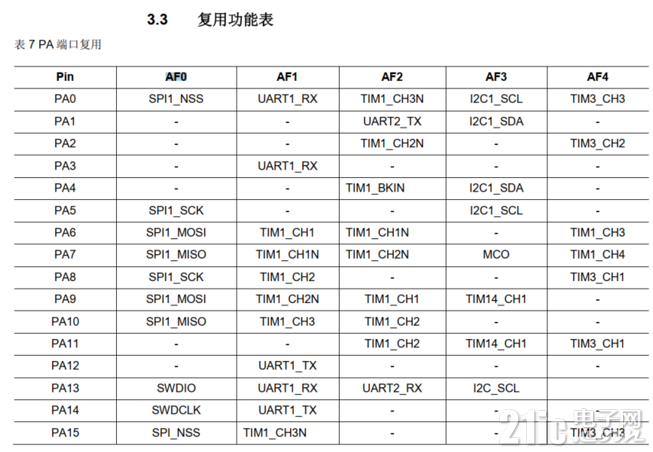

若使用端口复用功能,需对GPIOx_AFRL(端口复用功能低位)寄存器与GPIOx_AFRH(端口复用功能高位)寄存器进行配置。端口号为0到7则使用GPIOx_AFRL寄存器,端口号为8到15则使用GPIOx_AFRH寄存器,根据端口号与复用功能表进行配置,例如若使用PA0引脚作为I2C1_SCL,则需将GPIOx_AFRL寄存器中AF3的对应位置1(GPIO的工作模式也要配置为复用模式),PA端口的复用功能表如图6所示。
图6 MM32F0140 PA端口复用功能表
