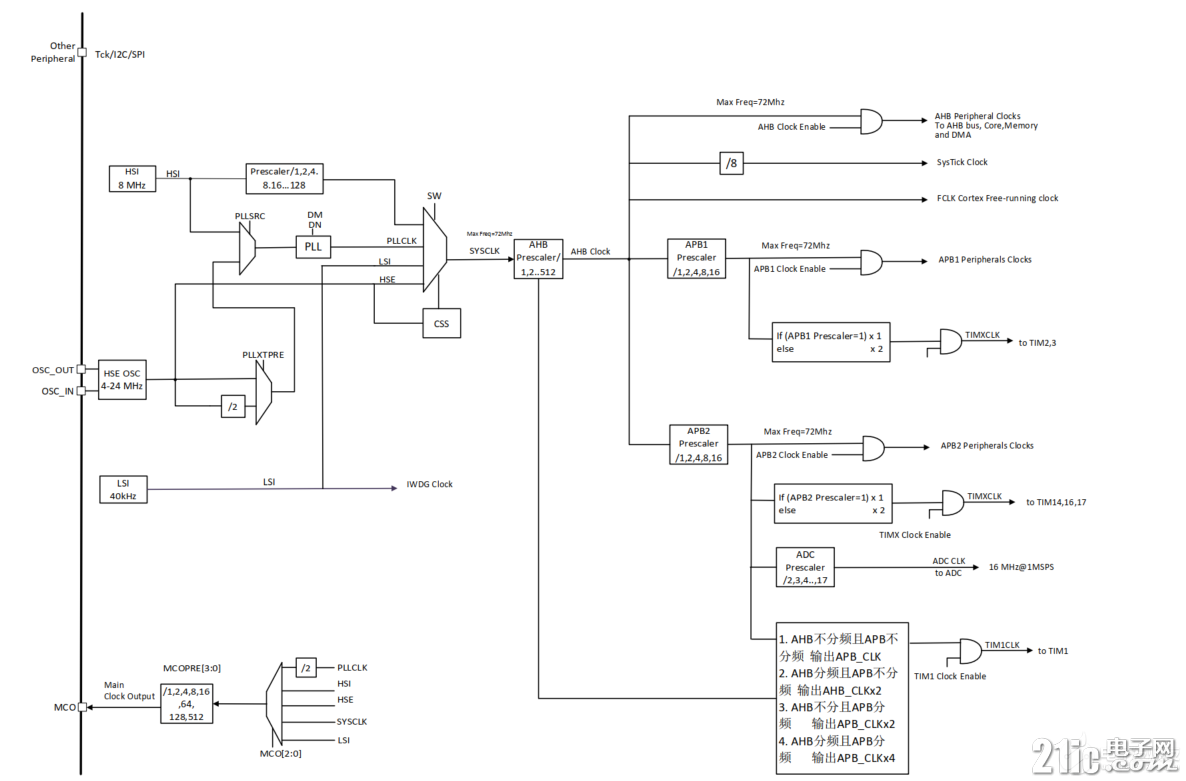

设置时钟树频率
​                                                                                                       图 1. RCC 时钟树框图
如图 1 所示,RCC 时钟树主要分成以下四部分:
  • 系统时钟
  • MCO时钟输出
  • 总线时钟
  • 外设时钟
下文将探讨 RCC 时钟树上系统时钟的配置流程、系统时钟与总线时钟的关系以及部分外设时钟与总线时钟的关系。

系统时钟与总线时钟
片上总线时钟由系统时钟一次或多次分频后得到。通过设置 RCC_CFGR[PPRE2] / RCC_CFGR[PPRE1] / RCC_CFGR[HPRE] 可以分别配置APB2,APB1 和 AHB1 总线时钟分频系数。总线时钟频率最高可达 72 MHz。
总线时钟与外设时钟
通过配置 RCC_AHBENR 寄存器、RCC_APB1ENR 寄存器以及 RCC_APB2ENR 寄存器的特定外设位,使能总线上外设时钟,从而可以允许总线对外设寄存器的读写操作。
对于大部分外设而言,外设时钟频率与外设所在总线频率相同。但有以下几个特例。
对于非 tiM1 的定时器而言,如果所在总线时钟分频系数不为 1,则定时器时钟频率为 2 倍频的总线时钟频率。TIM1 的时钟频率取决于 AHB 总线时钟和 APB2 总线时钟。如果 AHB 总线时钟和 APB2 总线时钟都不分频,则 TIM1 时钟频率和 APB2 时钟频率相同;如果 AHB 总线时钟和 APB2 总线时钟仅有一方分频,则 TIM1 时钟频率为 2 倍频的总线分频时钟频率。如果 AHB 总线时钟和 APB2 总线时钟都分频,则 TIM1 时钟频率为 4 倍频的 APB 总线时钟频率。
CPU 系统定时器频率 SysTick ,为 8 分频的 AHB 总线时钟频率。
