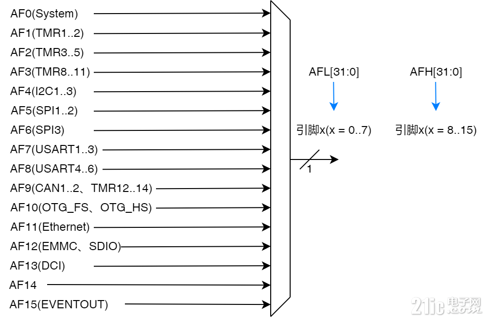

### 复用(Alternate functions)
MCU的外设引脚与GPIO口共用,默认作为IO口,但可配置作为多种外设用途。这种配置GPIO口为特定外设功能引脚的操作就叫做复用。F407xx每个 IO 引脚都有一个复用器,且采用 16 路复用功能输入,可通过相应AF寄存器进行配置。
  • 完成复位后,所有 IO 都会连接到系统的复用功能 0 (AF0);
  • 外设的复用功能映射到 AF1 至 AF13,AF14保留;
  • AF15是Cortex™-M4F EVENTOUT功能的映射。
> 使用ADC和DAC外设,只需把IO口配置为模拟通道。

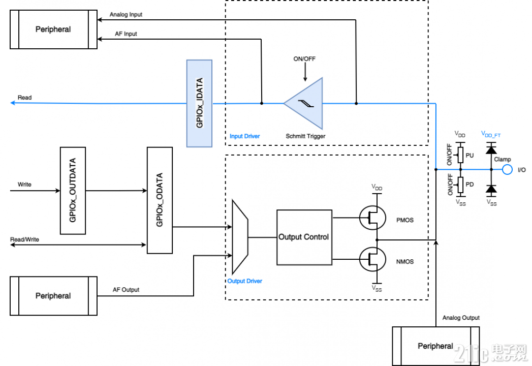

## GPIO的工作模式
根据IO口的特性,我们可以配置IO口为多种工作模式。
> 每个 IO 端口位均可自由编程,但 IO 端口寄存器必须按 32 位字、半字或字节进行访问。> 以确保在读取和修改访问之间发生中断请求也不会有问题。
### 浮空输入
如图中蓝色路线所示,该模式下IO端口的电平信号直接进入输入数据寄存器(GPIOx_IDATA),MCU读取到的IO口电平不确定。
> 如果在引脚处于悬空的情况下,那么浮空输入端口的电平是不确定的,由外部环境决定。

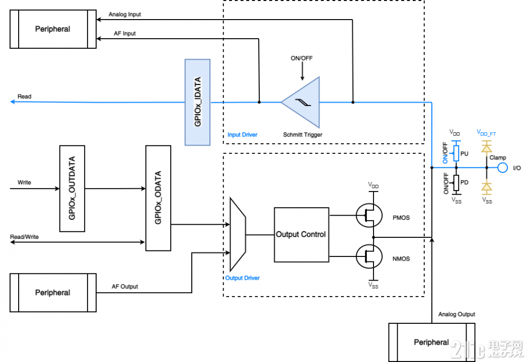

### 上拉输入
如图中蓝色路线所示,该模式下IO内部接入上拉电阻,如果IO口外部没有信号输入或者悬空,则IO口默认为高电平。如果此时IO口有输入低电平,那么引脚就为低电平,MCU读取到的就是低电平。
> APM32的内部上拉是"弱上拉",即通过此上拉输出的电流很弱,如需求大电流还是需要接外部上拉。

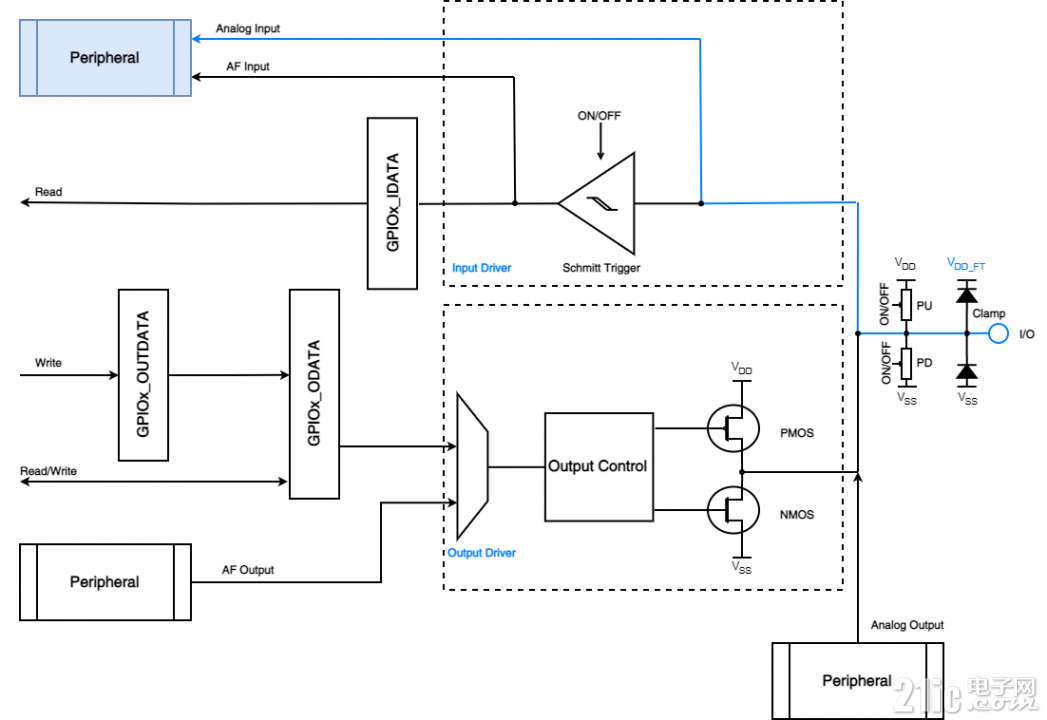

### 模拟模式
> 当GPIO用于模拟功能时,引脚的上、下拉电阻是不起作用的,这个时候即使配置了上拉或下拉模式,也不会影响到模拟信号的输入输出。
  • 输入
如图中蓝色路线所示,该模式用于GPIO作为ADC采集电压的输入通道时,此时信号不经过施密特触发器,直接直接进入ADC外设中,并且输入数据寄存器为空 ,MCU不能在GPIOx_IDATA上读到引脚状态。

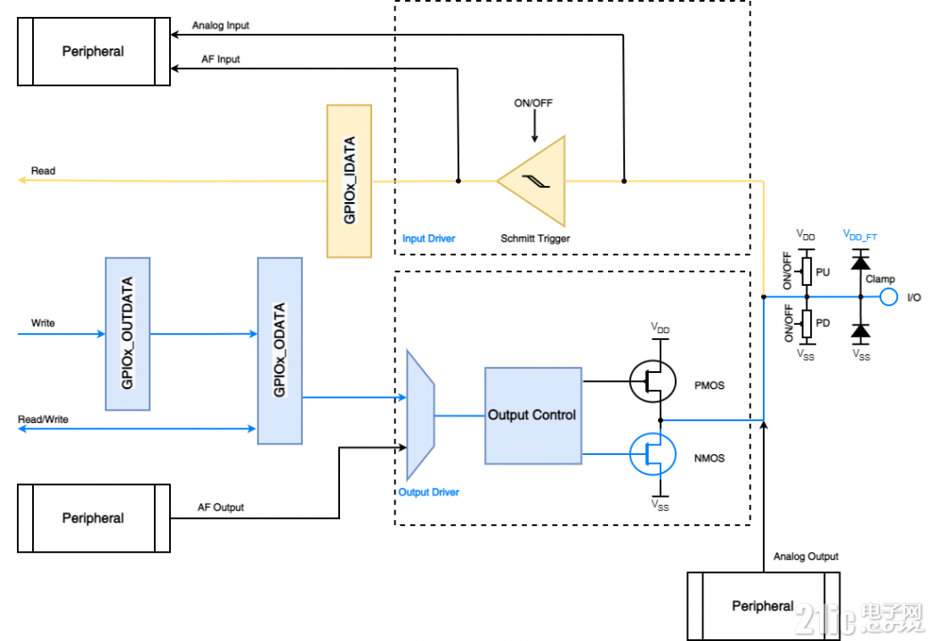

### 开漏输出
如图中蓝色路线所示,该模式下只有N-MOS管工作。如果控制输出为低电平,则P-MOS管关闭,N-MOS管导通,使IO输出低电平。
如果控制输出高电平,则P-MOS管和N-MOS管都关闭,输出指令就不会起到作用,此时IO端口的电平就不会由所控制输出的高电平决定,而是由IO端口外部的上拉或者下拉决定   如果外部没有上拉或者下拉,那么IO口就会处于悬空状态。
> 1.开漏输出模式下施密特触发器是开启的,即输入可用。可以通过输入数据寄存器GPIOx_IDATA读取IO的实际状态。
> 2.IO口的电平不一定是输出的电平。
