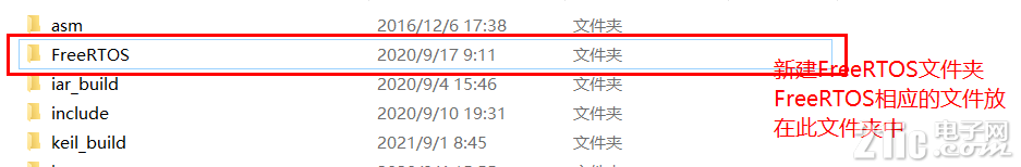

    在基础工程中新建一个名为 FreeRTOS 的文件夹, 如图 1 所示:
1 新建 FreeRTOS 文件夹

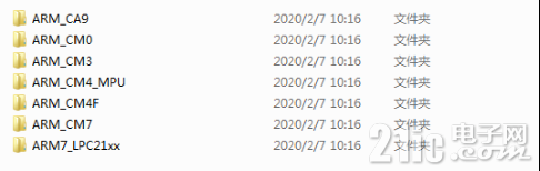

    FreeRTOSv10.3.1\FreeRTOS\Source中的文件添加到该文件夹中,如图2所示:
2 添加 FreeRTOS 源码
    我们只需要留下portable 文件夹下的keil MemMang RVDS这三个文件夹, 其他的都可以删除掉(此处针对的为KEIL移植)。

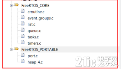

    打开基础工程,新建分组 FreeRTOS_CORE FreeRTOS_PORTABLE,然后向这两个分组中添加文件,如图 3 所示:
3 添加文件
    分组 FreeRTOS_CORE 中的文件在新建的FreeRTOS文件下就能看到,添加过程不再细说。
    FreeRTOS_PORTABLE 分组中的 port.c heap_4.c的来源则是本操作系统系统的移植关键。port.c 是RVDS 文件夹下的文件,根据所移植的CPU的内核选择相对应的port.c文件,RVDS文件夹内容如图4所示:
4 RVDS文件夹内容
    可以看到不同的内核对应不同的文件,选择自己所需要的内核进行添加port.c文件。
