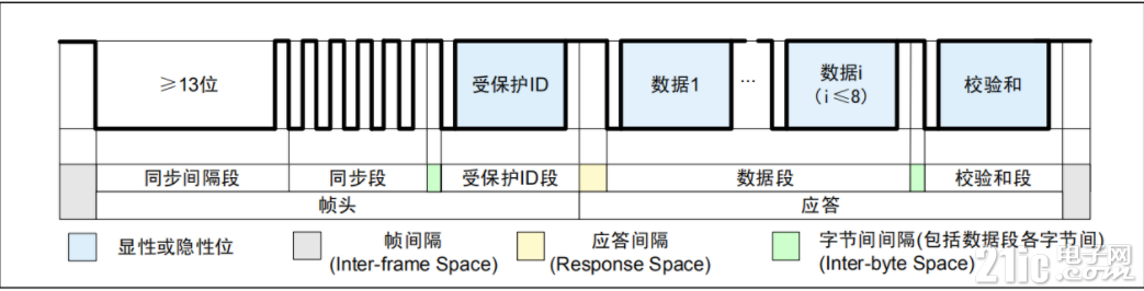

LIN 的帧结构
帧(Frame)包含帧头(Header)和应答(Response)两部分。主机任务负责发送帧头;从机任务接收帧头并对帧头所包含信息进行解析,然后决定是发送应答,还是接收应答,还是不作任何反应。帧在总线上的传输如图所示。
帧头包括同步间隔段、同步段以及PID(Protected Identifier,受保护ID)段,应答包括数据段和校验和段,如图 3.2 所示,其中值“0”为显性电平(Dominant),值“1”为隐性电平(Recessive),总线上实行“线-与”:当总线上有大于等于一个节点发送显性电平时,总线呈显性电平;所有的节点都发送隐性电平或不发送信息(不发送任何信息时总线默认呈隐性电平)时,总线才呈现隐性电平,即显性电平起主导作用。图中帧间隔为帧之间的间隔;应答间隔为帧头和应答之间的间隔;字节间间隔包括同步段和受保护ID段之间的间隔、数据段各字节间之间的间隔以及数据段最后一个字节和校验和段之间的间隔。下面对帧头和应答的各部分进行详细说明。

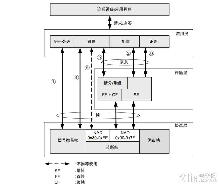

LIN 应用层
概述
LIN 应用层提供信号处理、配置、识别和诊断四项功能。配置、识别和诊断功能又包含若干项目,称为服务(Service)。为了区别,每项服务都有固定、唯一的服务代号(Service ID,SID)。
① 信号通过信号携带帧通信
② 配置服务通过传输层,以单帧的形式通信
③ 识别服务通过传输层,以单帧的形式通信
④ 基于信号的诊断服务
⑤ 诊断传输层,通过传输层通信,需要使用复帧的形式通信
⑥ 用户自定义的诊断
为便于理解本图,后文对每项功能都分别进行了详细描述并提出了工作模型的概念。LIN 应用层的配置、识别和诊断都是针对逻辑节点(Logical Node)的。逻辑节点是能够对来自主机节点和/或诊断设备的服务请求作出响应的功能实体。为了区别不同的逻辑节点,LIN 定义了 NAD(Node Address for Diagnose,诊断地址)。第 1 章介绍了物理节点(Physical Node)、从机任务和接口(Interface)的概念。对于一个物理节点来说,从机任务和接口对应着实现帧收发的软件和硬件实体,而逻辑节点则代表了配置、识别和诊断方面的能力。物理节点、从机任务以及接口是一一对应的,但是物理节点可以包括 1 个或者多个逻辑节点。
