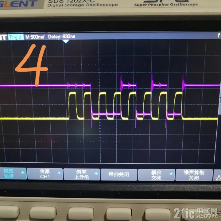

以下是不同时钟相位、时钟极性设置的组合产生的测试对比图(黄色为SCK,粉色为SDA):

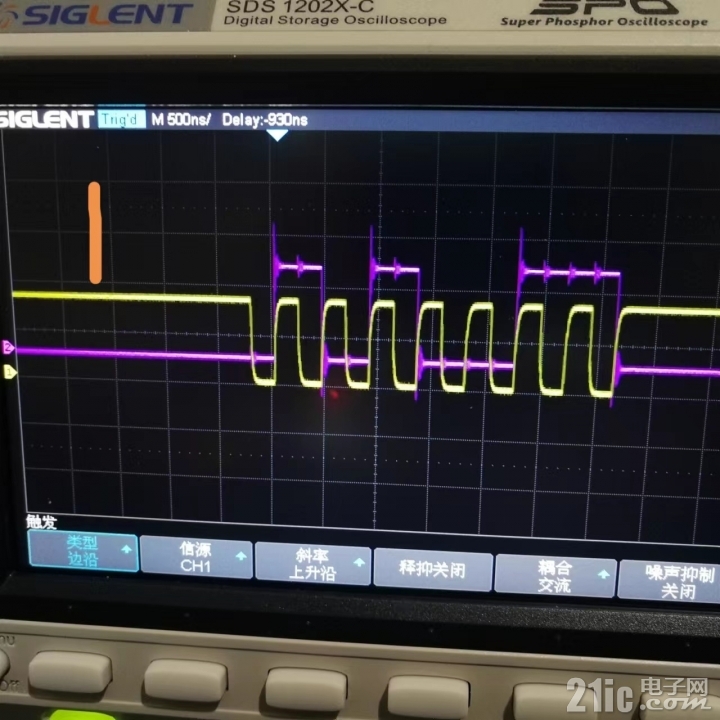

1.jpg 模式1:测试CPHA=0CPOL=1 ,数据低位先发,奇数边沿采样,SCK平时为高
1、在SCK上升沿采集到的数据是01010011,是0xCA的低位开始发送的顺序
2、发送时间外,SCK=1

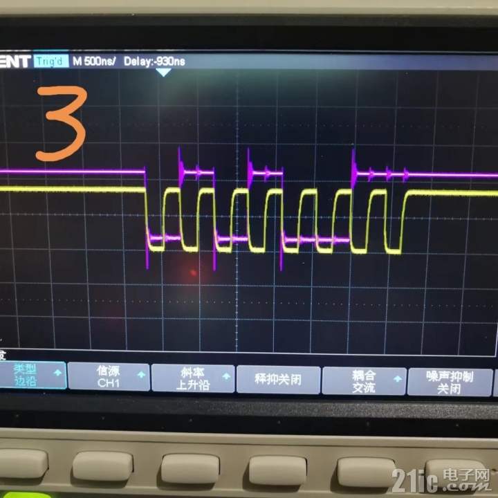

3.jpg 模式3:测试CPHA=1CPOL=1 ,数据低位先发,偶数边沿采样,SCK平时为高
1、在SCK下降沿采集到的数据是01010011,是0xCA的低位开始发送的顺序
2、发送时间外,SCK=1
上面的测试结果中,模式2和模式3中脉冲延下降沿对应的SDA数据输出不是那么漂亮,粗看起来容易产生错误的理解,不排除我的示波器存在一定误差的可能,导致出现这个结果。上升沿采集数据的图形就很明显,很容易看出时序。

4.jpg 模式0:测试CPHA=0CPOL=0 ,数据高位先发,奇数边沿采样,SCK平时为低
1、在SCK上升沿采集到的数据是11001010,是0xCA的高位开始发送的顺序
2、发送时间外,SCK=0
低高位发送顺序的设置,也很容易得到了体现。

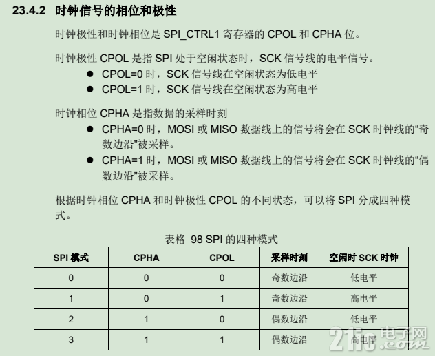

 楼主| suncat0504 发表于 2022-9-8 11:13 | 显示全部楼层
统一回复关于极性和相位的问题,以下资料来自用户手册: 下载.png
我的理解是:极性和相位的自由组合,是为了适应连接的外部SPI设备。根据外部设备的SPI通讯要求而正确设置极性和相位,保证正常的通信和数据的正确收发
程序中设置极性和相位的代码:
